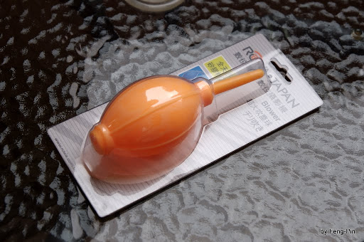

接下來是一段慘痛的教訓...按照手冊是用吹球去吹CMOS,我還特地去買了 一顆新的吹球,結果新吹球把球裡面的"白粉"吹在CMOS上!新手清理CMOS塵點過程及感想!(kx機身)
在此我就不客氣的公布這顆球的相片了,沒找他製造廠商理賠就不錯了!

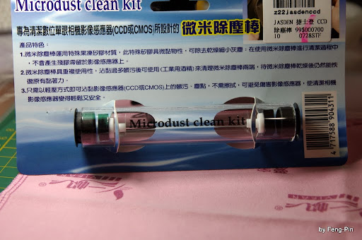

本來我想用新買來的果凍棒上場應該就很快可以收工的!新手清理CMOS塵點過程及感想!(kx機身)
那個"白粉"吹不掉也抖不掉...,還不知道會不會溶於酒精或水?
反正果凍棒先上,結果當然是清不乾淨啦!
為了省錢買的最便宜貨:

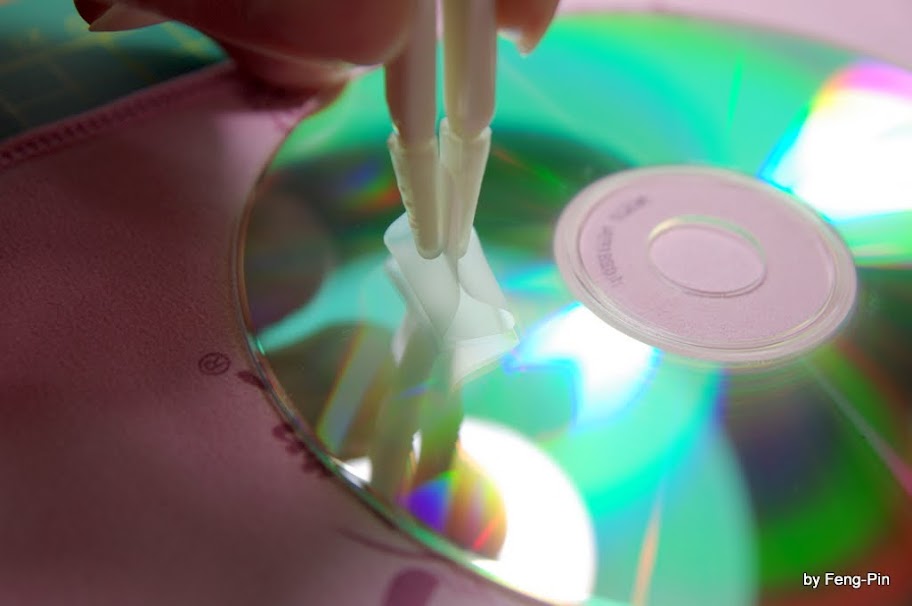

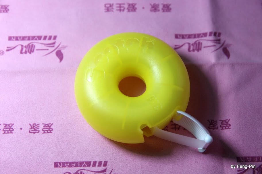

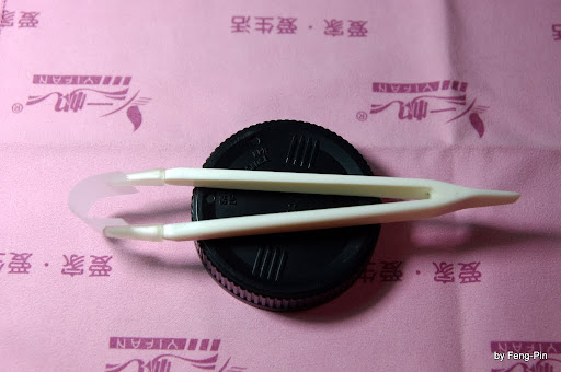

換3M膠帶+隱形眼鏡夾上場啦!

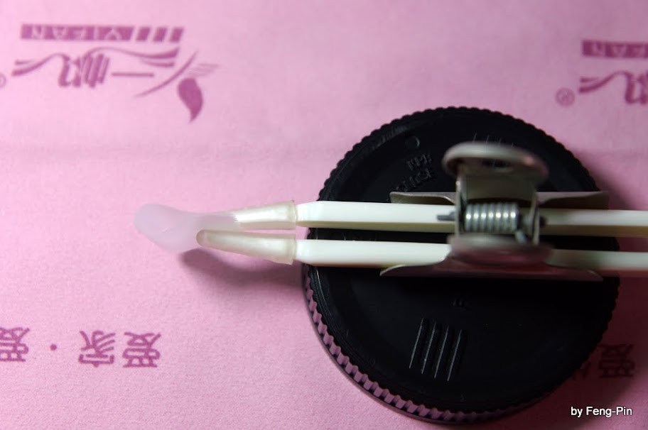

那個鐵夾子是拍照用的,操作者請用人工智慧控制手指用力!
使用上稍微練習一下,控制夾膠帶的長短(按照想沾黏的位置而定),可以先在光碟片上練習手壓和感覺!
使用膠帶注意事項:
1.爬文選用3M-810隱形膠帶(綠色包)
2.膠帶兩邊要先清理乾淨才不會造成殘膠!(也可以夾好後用剪刀剪除,保存的時候應避免灰塵、清潔)
3.據說室溫最好不要太高(造成殘膠)
4.注意膠帶使用年限,還有不要買假貨(真的有假貨嗎?)
5.個人是用沾黏方式,不敢用整個黏貼上去的方式,越頑固得塵點沾上去停留的時間越久,大約都3~5秒就拉起來,拉起的速度要不慢不快應該不會有殘膠。
引用說明:
Q1:隱形膠帶是不是比較不黏?
事實上膠帶的黏性分為初期黏性及終期黏性;隱形膠帶做為辦公用最高品質膠帶,因此設計為初期黏性較低,但終期黏性卻仍很強。 所以在某些上光之紙張(如銅版紙)初步貼時仍可撕起,而不破壞紙張,以方便萬一誤貼時可再調整位置,但長久黏貼後卻極為牢固,這也是許多人喜愛使用綠包裝之810隱形膠帶原因之一。
若需要的功能為黏度很低的可再貼膠帶,則應使用藍色包裝盒的810膠帶,不但可重複黏貼紙張,且一樣具有隱形的效果。
參考網址:
http://solutions.3m.com.tw/wps/portal/3M/zh_TW/Scotch_tape/home/scotch/scotchqa/
雖然最後大功告成,但是對單反相機的設計缺失也進一步了解(反光鏡好像也是傳統遺留下來的缺失),而這些該死的缺失也都變成廠商賺錢的"優點"(觀景窗放大器不也是嗎?)
還有最後有個滿有趣的發現,用膠帶在沾黏CMOS時,膠帶的寬度竟然和kx CMOS的寬度剛剛好吻合?!難道是3M早就發現的嗎?那也應該列入手冊成標準配備呀!哈哈!(奸笑)
反正膠帶是非買不可的啦!因為果凍棒也要使用!幸好不是"單眼相機專用膠帶",否則又要被A一大筆錢了!
