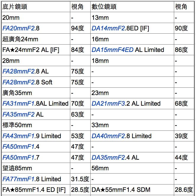

定焦
都說Pentax鏡頭少?
都說Pentax鏡頭少?
定焦部份APS-C專用鏡標示出以35mm鏡頭/1.53之焦段

分析:
首先從定焦說起,本次製表的時特別將鏡頭官網標示的視角列出,以供更清楚地對照,特別要注意的是,FA鏡頭從Pentax日本官網查詢視角時,要從底片相機類別進入才會標示真正的視角,而從數位單眼類別進入的話,標示的是用於APS-C DSLR上裁切後的視角,若不能釐清視角的基本觀念,只看焦距的話,就很容易落入都說Pentax鏡頭少的幻覺之中。
在來以DA14與DA15LE相比說起,兩者視角差4度,比FA20與FA★24差10度相比確實是差異比較小,但其實只是DA14比FA20窄一點,DA15LE比FA★24寬一點,兩者仍舊是不同的區間,在底片上20/24/28之間的關係是28是標準的廣角,24與28的差異乍看也很小,有時用28多退幾步就可以解決,但有些情況則一定要24才夠廣。20與24的狀況就不太相同了,視角超過90度的時候的廣度又進入另一個等級,20與24只能說不同的人依照不同的習慣去選擇適合自己的鏡頭,較難相互取代,而DA14與DA15LE其實也是相同的狀況。
此外要先補充一下本篇製表的原則,LE對LE,星鏡對星鏡,變焦鏡則列出Pentax後期的鏡頭,部份DA有而FA末期沒有的則在找之前相同定位的產品補上,所以像FA80-320因為有後繼產品FAJ75-300取代,所以不列入,FA20-35與FAJ18-35其實也是相似的狀況,只是FAJ18-35先停產,FA20-35目前仍然在產,故這個列別兩款都列入,但以視角的狀況將DA12-24與FAJ18-35對齊,當然有人會主張因為是恆定光圈所以應該要與FA20-35對,不過不論是浮動光圈還是恆定光圈,這三款都不是星鏡,C,M,N在底片時代超廣角恆定光圈變焦+標準恆定光圈變焦+望遠恆定光圈變焦都有推出,湊成俗稱的「大三元」,Pentax在FA時期只有後兩者,數位時期至今亦同.....
這裡就牽扯到一件事,就是不同品牌對鏡頭群規劃會有不同的想法。所以一般人對鏡頭多少是看總量,但因為有不同片幅的問題所以APS-C專用鏡與35mm用鏡頭應該要分開比較。C,N,S利用過去20年來已發售鏡頭群的量大,故對APS-C這一塊一直有一種類似「得過且過」的態度,Nikon這方面比較好些,先推出AF-S17-55f2.8DX這樣的標準鏡皇,Canon後來也推了EF-S17-55f2.8IS,但卻不是L鏡,當然對C,N,S的使用者來說,你可以買鏡頭的時候都買35mm鏡頭,先用在APS-C機身上,等有一天換35mm機身時才能用原本的視角使用。但這樣假設的前提就是你一定要換35mm DSLR,APS-C只是過渡時期的機身。時至2010年,縱使Sony推出了史上最低價的35mm DSLR A850,但35mm DSLR仍未價格降到「普及」水準,而且顯然有一段慢慢長路,雖然競爭十分白熱化,但對C,N兩場來說仍舊老神在在,不然以Canon最擅長作價格戰來講,用EOS550D等級的機身放一片35mm CMOS,把價格殺到比A850更低,這也不會是件多困難的事(但是35mm機身加上高像素需要的運算器的成本恐怕就沒辦法降得很低).....
既然用Pentax,就應該要瞭解Pentax對APS-C的用心,FA有出DA沒出的鏡頭有哪些,現在來分析一下:
FA28f2.8AL
28f2.8是屬於低價的鏡頭,在28mm起跳的標準變焦普及後買的人就很少,後來各廠24mm起跳變焦推出後,連24mm定焦買的人都變少,可以想見若推出DA18f2.8的話也會面臨相同的狀況。
FA28f2.8soft&FA85f2.8soft
柔焦鏡C,M都有,但目前沒有品牌推出數位用的柔焦鏡,加上軟體後製普及,機身都有簡單的柔焦設定,可見也同樣沒有市場。
FA31LE,FA35f2與DA21LE
可能會有不少人覺得DA21LE不能跟FA31LE對,不過其實從FA LE一路到DA LE可以得知一件事,那就是Limited鏡頭是可以完全跳出傳統鏡頭規格設計思維去設計的鏡頭,因此FA LE有而DA LE沒有的,Pentax沒有一定要出,但有另一種可行的方式則是出大光圈的DA星鏡,但Pentax目前的roadmap上並沒有這個部份。
FA43,FA50f1.4,FA50f1.7
與FA31及FA35一樣,標準鏡頭也有大光圈與較小光圈兩種分類,現在DA也已經有40LE與35f2.4AL兩款,狀況與前面相同,唯一不同的是roadmap上的DA★30已經拿掉,而DA35是沿用FA35的光學,不曉得是否是Pentax評估出DA★30會跟DA★55一樣不被消費者瞭解,所以就取消呢,還有沒有機會推出,也許哪天消費者釋放出來的訊息不都是只要「便宜鏡頭」而要「高檔大光圈」鏡頭得時候或許會有推出的那一天吧?
FA77LE
一般人長與DA70LE去比,但DA70LE等於是底片的105mm鏡頭,77mm與105mm設計時的考量就不會一樣,DA70的取向最主要是輕便於攜帶,設計時的主要考量不同,產品當然不同,消費者得學習接受這個事實,而以DA★55的狀況來看Pentax沒必要在出一顆DA45LE來讓沒人要買DA★55。此外DA★55雖然富堃公司貨價格滿高的,但如果從美國購入,兩萬多一點就能享受到APS-C人像星鏡,跟FA50比價差不到一萬,難道不是DA★55划算嗎?(SDM,防塵防水)

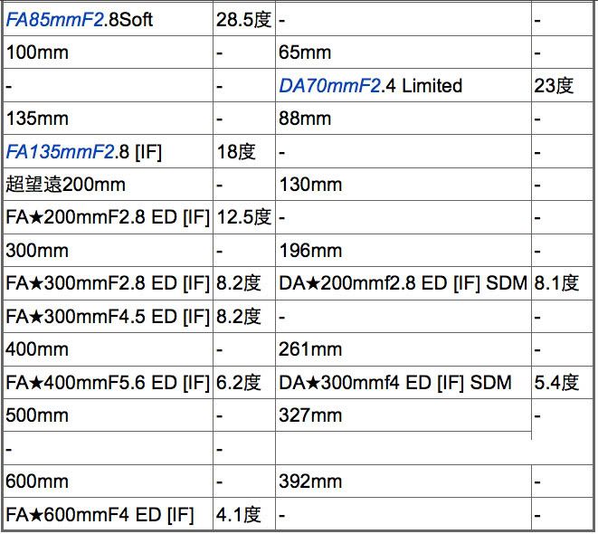

超望遠定焦
Pentax沿用FA★200的光學推出DA★200,變成對應FA★300f2.8,於是底片的200mm就沒有對應的產品了。但以Pentax的市場與消費者偏好來講,多數人偏好的是便宜的入門鏡,因此個人認為也沒有推出DA★135f2.8的必要。
而DA★200的價格比FA★300f2.8低了很多,所以也不太有空間在出光圈小一級的產品(出了大概f2.8的也不用賣了)。
最後roadmap上有一支超望遠星鏡,但不曉得是定焦還是變焦。其實Pentax如果推出DA★400f4SDM且售價能較有吸引力(售價是肯定會比底片的600f4便宜,但要比Canon 400f4便宜就不容易了),在搭配支援SDM的加倍鏡的話,Pentax也有可能爭取到一小部份的專業使用者或一些業餘但比較深入的使用者,像是拍鳥的攝影者。
不然以一般人的需求而言望遠端出到300mm,其實也夠了。

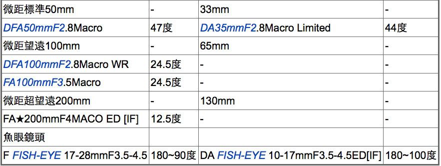

微距與魚眼
微距的部份Pentax有重新設計的是標準鏡的DA35LE,50與100mm則是沿用FA的設計。這個部份Canon與Tamron有出APS-C專用60mm(對應底片的100mm),Nikon有出85mm,目前沒有一家有完整的APS-C標準/望遠/超望遠三級微距鏡。
而超望遠的部份,DFA100WR裁切後等效焦長153mm,加上FA★200macro當年價格高銷售量不多,因此要重出DA版恐怕也是沒有市場。

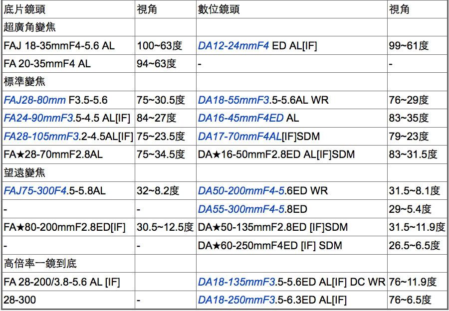

變焦
超廣角的部份其實就是不曉得會不會出11-16f2.8,個人是希望能推出,因為這有助於Pentax的形象,DA12-24f4畢竟畫質沒到星鏡的水準,但這仍舊只有時間才會給與解答。
標準變焦
則可以看到底片有的,數位都有
望遠變焦
其他品牌通常是
70-200f4.5-5.6
75-300f4.5-5.6
70-200f2.8
80~400f4.5-5.6 or 100-400f4.5-5.6
Pentax在FA時期入門級只有一款產品,DA有兩款,而且DA55-300焦距已經相當於80~400與100~400的部份,且又有DA★60-250(Canon 100-400是L鏡,Sony也有70-400G),選擇是比底片時代更多。
高倍率變焦
FA28-200是Tamron的設計,DA18-135則是Pentax的設計,畫質比較值得信賴。而DA18-250的變焦範圍已經超過底片的28-300(Pentax沒有,只是標示出焦段供對照),但此鏡也是Tamron的設計。
