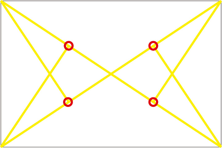

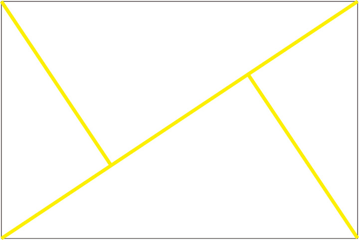

現在再回過頭來看看,在2:3畫幅的矩形中如何取得黃金分割點。
如下圖,首先先畫一條對角線,再分別從另外兩邊的頂點各畫一條垂直於對角線的線條:
善用對焦點 [修正內文]
同樣的另一邊的對角線與頂點也依樣畫葫蘆,即可得到如下圖四個紅圈所圈起來的交叉點:
善用對焦點 [修正內文]
這四個交叉點就是黃金分割點

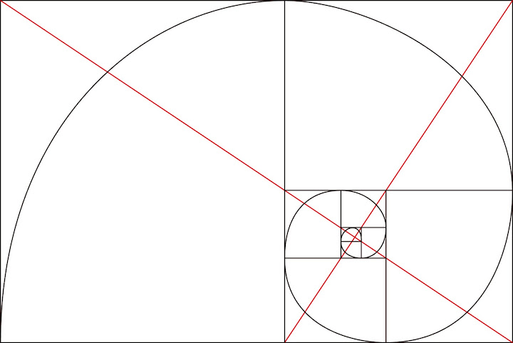

到這裡再來插播一下大自然奧妙:
善用對焦點 [修正內文]
雖然曲線的部份畫得不是很順暢,但是是不是可以大抵看得出來像個螺殼的剖面?
這真的讓人不得不讚嘆大自然的美妙。

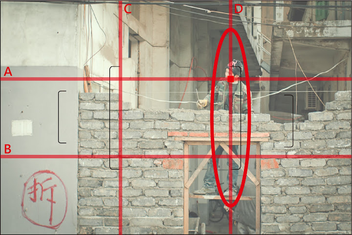

現在我們對著中央區域那幾個對焦點來畫連連看,可以得到如下圖的ABCD四條線:
善用對焦點 [修正內文]
善用對焦點 [修正內文]噢!我的天啊!
這不正好差不多是垂直與水平的三分線嗎?
難道!這也是Pentax設計師早就算好的嗎?
設計師有沒有算好,這個我們不得而知。
但至少我們現在可以知道中央區域的那四個頂點的對焦點,
是可以拿來當黃金分割點用的。
善用對焦點 [修正內文]
但是在使用OVF進行取景時,是不會顯示所有對焦點的,
只會顯示所選中的對焦點的紅燈提示,及 [ ] 參考線。
而 [ ] 參考線的垂直與水平線段,正好就在三分線旁邊,
所以在使用OVF進行取景時,可直接使用 [ ] 參考線的水平或垂直線段,
來作為三分線的參考位置使用。
例如,
我們在拍攝天際線、地平線、山巒、河岸...等等具水平分割作用的線條或物體時,
可以很直覺的把線條擺放到靠近A或B水平線的位置。
(即 [ ] 參考線的上下方水平線段的位置。)
拍攝人物、電線桿、建築...等等具有垂直分割作的線條或物體時,
也可以很直覺的擺放到C或D垂直線的位置。
(即 [ ] 參考線的左右方垂直線段的位置。)

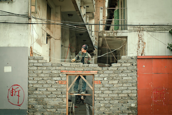

現在就野人獻曝一下,以下面這張照片來作為範例進行簡單說明:
善用對焦點 [修正內文]
善用對焦點 [修正內文]請別太嚴格的來審視這張照片,當它是個教材範例就好。

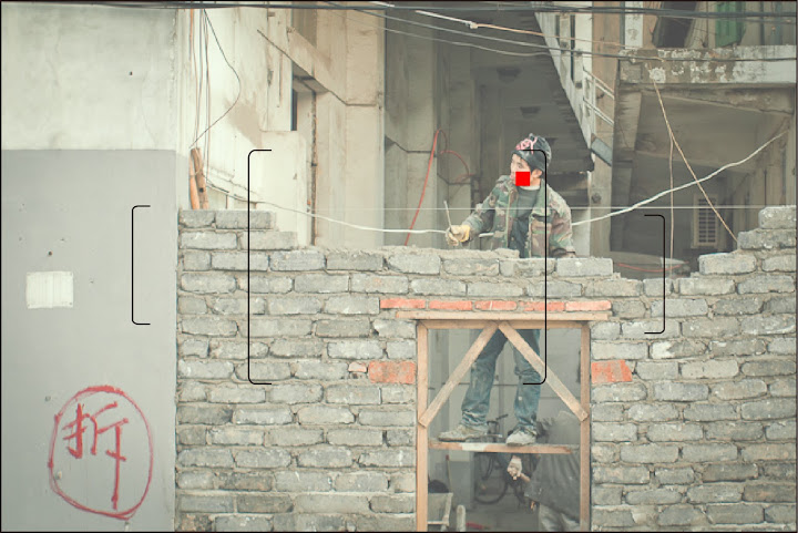

一開始我們先把照片放到取景器畫面裡面:
善用對焦點 [修正內文]
這張照片我主要是想拍正在砌牆的那個小伙子,
但從構圖上來說這小伙子正好位於照片中心區域,看起來太過於呆板。
而且旁邊的紅色門,還有上方及後方的建築、電線、藤蔓...也讓畫面顯得凌亂,
無法凸顯出這位正在砌牆的小伙子的潚灑。
這時我們可以調整變焦環、或是移動腳步往前靠些,
藉此來去除不必要的干擾元素。
同時因為小伙子的視線是向畫面左邊看去,
所以稍微調整他在畫面中的相對位置讓他站到右邊去,保留左邊區域作為視線引導用。
因此改用右上方頂點的對焦點來進行對焦:
善用對焦點 [修正內文]
這時可以看到畫面單純而緊湊多了。
而且身為主角的小伙子,他的臉部剛好位於右上角的黃金分割點上面:
善用對焦點 [修正內文]
很自然的小伙子站立的身體,剛好也落在線條D這個垂直三分線上面:
善用對焦點 [修正內文]
小伙子正在砌的這堵牆,也很巧的剛好在線條A這個水平三分線附近:
善用對焦點 [修正內文]
最後,也能把左下角的那個「拆」字保留下來,
雖然小伙子視線其實是在看左邊畫面之外的另一位同伴,
與左下角的拆字對不太起來。
但這個拆字,也或多或少的跟正在砌牆的小伙子的「建」有著一些些的相映成趣。
經過修正後的照片,小伙子是不是給凸顯了許多?
畫面感覺也較為穩定、平衡,而且也較耐看不淪為呆板。
善用對焦點 [修正內文]
