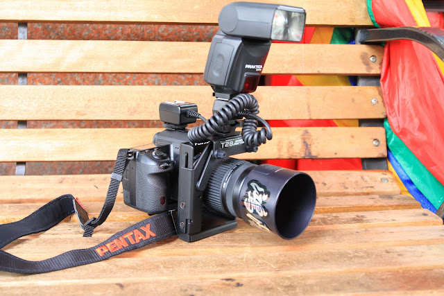

之前在網拍上看到這款閃燈支架,由於可以直接變換閃燈位置,橫拍直拍都相當方便,所以決定購買一組來使用看看
可是一直覺得燈頭位置太高,光線呈現的方式不是很理想,
而且這款支架還滿軟的,直拍時閃燈晃動感很嚴重,所以自己做了一點小改裝
PRAKTICA DPT586AFZ+閃燈支架
閃燈的位置改成橫向,降低了頭燈高度,依然保有隨時變換直橫拍的功能,而且閃燈平躺之後改善很多晃動的感覺
實際試用了一下,感覺還不錯,由於這隻閃燈直打TTL經常爆走,所以我柔光罩幾乎都是直接裝著使用
但主要還是以手動模式使用起來比較好用
由於我拍照的場合經常無法使用跳燈,更不用說離機閃,所以能夠快速變換閃燈位置的套件對我來說是滿實用的,
但如果不是直拍橫拍需要經常轉換的場合,其實一般的閃燈L架就夠用了,畢竟這樣一組閃燈支架,也是有相當的重量,
會使用P家器材的朋友,應該也是喜歡他的小巧輕便的特性,全部的組合上身之後,坦白說真的有點重,不過為了方便,
就當練腕力吧!
