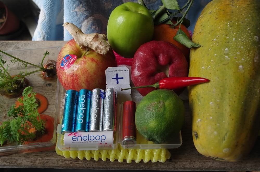

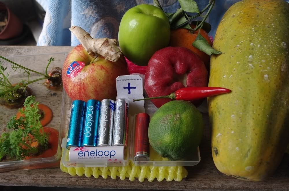

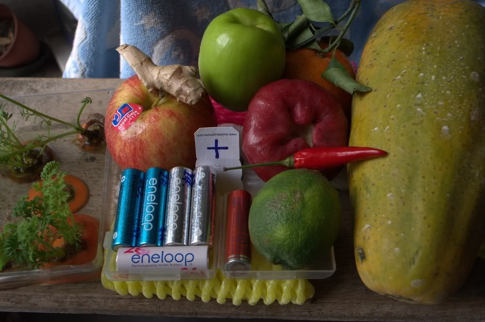

手上有K100D SUPER,K-x及K-5,其中K100Ds的濃郁色彩,銳利和另兩者不同.
這是機身演繹,抑是感光元件CCD造成的差異?
這篇實驗就三台相機各拍一張同場景,看可能成因為何.
2. 實驗方式
三者共用下列條件 :
 1. 光源 - 陰雨天中午時分,南向陽台,全自然光.
 2. 鏡頭 - ZEISS 25mm f2.8 ZK.
 3. 對焦 - 中心白底,深藍色十字.
 4. ISO感光值 - 200, 此為K100Ds最低值.
 5. 上腳架, "無線遙控3秒"拍攝; K-5則為先升反光鏡,稍候再拍.
 6. 相片格式 - RAW.
  6.1 RAW --> PDCU(PENTAX Digital Camera Utility V4.40) --> JPG(3顆星)
  6.2 RAW --> XnView(V1.99.6) --> JPG(100%)
  PDCU中, 為盡量排除機身設定的影響,
   - 白平衡 : 設為 Daylight
   - 影 像 : 設為 Natural
  XnView, 為全自動,無法選設定,作對照組.
3. 實驗結果
- 拍攝時已用+/-0.3EV包圍,再選取相近結果,但三者曝光值還是有些許不同.
- 相片分兩部份,PDCU和XnView.
- 我的螢幕並未校色,以下說法和各家螢幕或有些差異.
3.1 PDCU相片
色彩 :
 K100Ds - 偏(橘)紅,薑,棗子,檸檬近原色.
 K-x - 藍色系正確些.
 K-5 - 介于前兩者之間,木瓜近原色.
銳利 :
  三者無大差異. 整體而言,K-5細膩些.
3.2 XnView相片
除K100Ds顏色變最淡,餘同上述.
#01 PDCU, K100Ds
[分享]CCD對CMOS成像比較(K100Ds, K-x, K-5)
#02 PDCU, K-x
#03 PDCU, K-5

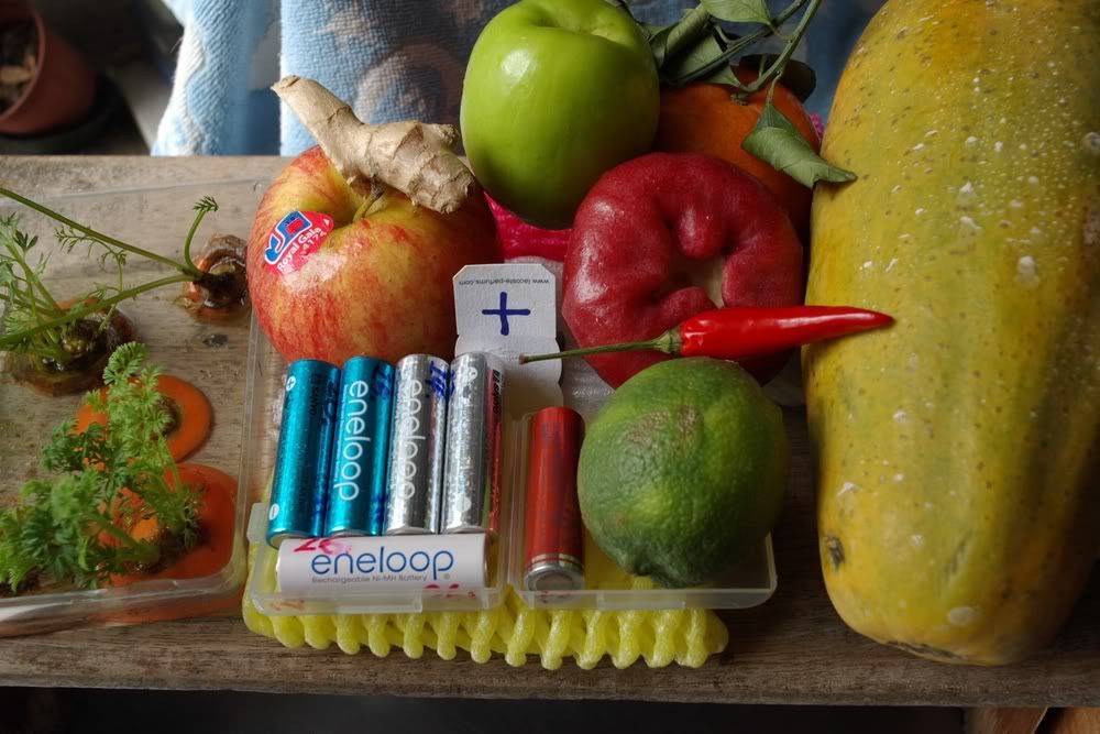

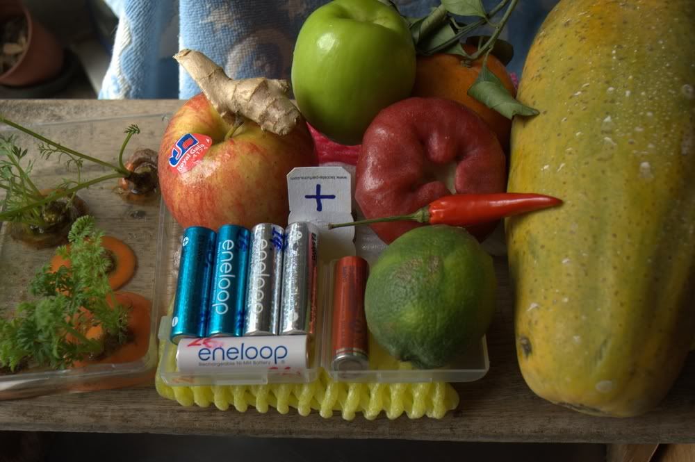

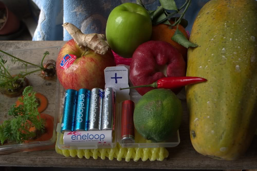

直方圖(Histogram),
#04 PDCU,K100Ds  //#05 PDCU,K-x  //#06 PDCU,K-5
[分享]CCD對CMOS成像比較(K100Ds, K-x, K-5).[分享]CCD對CMOS成像比較(K100Ds, K-x, K-5).[分享]CCD對CMOS成像比較(K100Ds, K-x, K-5)
#07 XnView, K100Ds
#08 XnView, K-x
#09 XnView, K-5
4. 結語
依個人不專業看法,K100Ds機身演繹為主要因素.
其中銳利是對比,解析,細節等等的綜合結果,改變任一環,都可有類似效果.
若偏好K100Ds JPG出片特性,則是個好選擇,K-x及K-5機身都無法調出同樣結果.
[2013/03/07 增] K-5機身JPG可仿K100Ds風格, 請見  [分享]CCD對CMOS成像比較(二) 以K-x,K-5,PDCU仿K100Ds風格出片
[2013/03/11 增] K-x機身JPG可仿K100Ds風格, 請見  [分享]CCD對CMOS成像比較(二) 以K-x,K-5,PDCU仿K100Ds風格出片
[2013/03/04 修改] 成相->成像.

在我的螢幕上看起來好像沒什麼差,如果沒有標題,把圖片混在一起,還能分的出來,那就表示有差,否則大概就是心理作用,但我也相信有些眼睛厲害的人也許分的出來。不過我猜應該至少有一半以上的人分不出來。

所以看結果...
CCD,CMOS 有沒有差??  >> 有
孰優孰劣 ?? >> 那可不一定,見仁見智
另外,說白一點....
所謂 CCD機種~ 濃郁,銳利的成像特性........ 也是由機身參數套出來的影響比較大
總之~~ 都是迷思ㄚ

(1)毛巾&蘋果上方薑 的連接處
(2)毛巾&棗子左側光源的部份
就看得出差別了...
這也是k-x的致命傷...
一整個是平!!!
沒漸層&沒立體感 PFC-Pentax Fans Club

KX原圖直出效果比起K-7 K-20D K-5而言,相對不討喜,粉嫩感較明顯。前幾年勸敗2位朋友敗k-x的感想。

我也是A/B對照才更明顯,尤其K-x,K-5.
dream123 發表於 2013-2-23 22:43 PFC-Pentax Fans Club
所以看結果...
蘿蔔,蘋果,擇其所愛嗎.

我剛入手K-x,也是對K100Ds念念不忘,又不解為何如此,直到這篇比較..
Ruffian 發表於 2013-2-23 23:11 PFC-Pentax Fans Club
看看
(1)毛巾&蘋果上方薑 的連接處
(2)毛巾&棗子左側光源的部份
數位玩家 發表於 2013-2-23 23:25 PFC-Pentax Fans Club
K10 ...
所以..我又入手K-5(買不完的機身),拍人臉會更明顯. PFC-Pentax Fans Club
用這--> Adobe CS2的免費送你用
試了這3張相片,結果和XnView 類似,也是K100Ds顏色較淡; K-x,K-5類似.
不過,RAW轉換軟體內部如何處理並不清楚(如PDCU的K100Ds較紅),一切結果當參考就好,
感官的,就如音響一樣,擇其所好吧!
