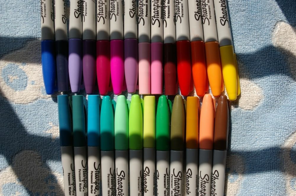

3. 色卡
用以校正顏色,顏色越多越好.
同樣的,我用了窮人版色卡,以許多色筆組合,如下:
#01

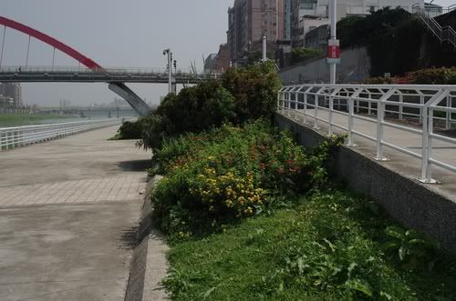

2.2 K100Ds的不同之處

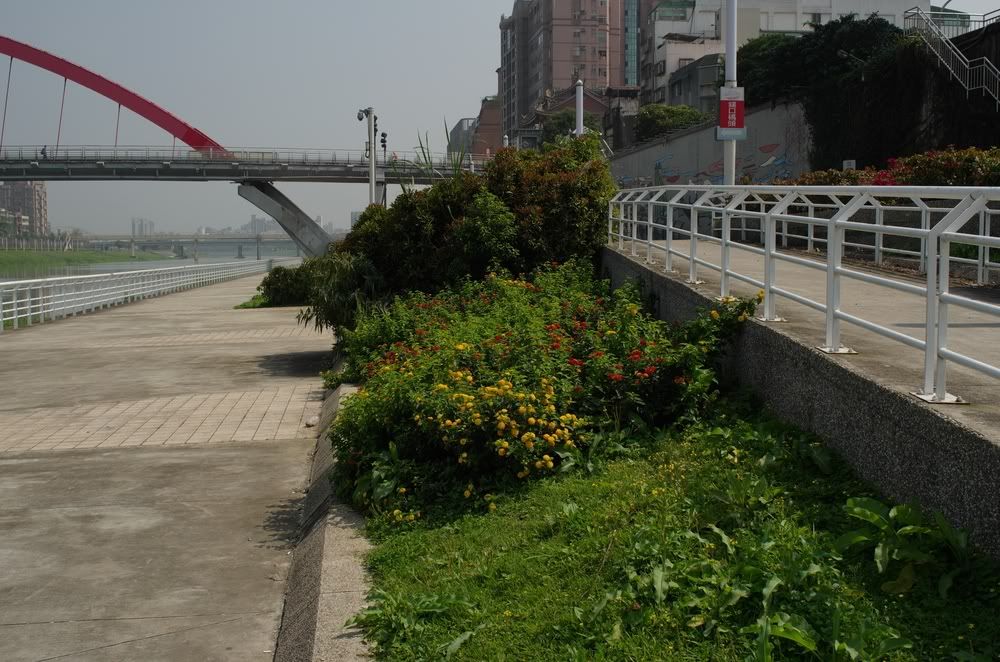

這張是典型的K100Ds風格,暖色調,濃郁色彩,陽光及黃色系尤其傳神; 也有人說CCD較銳利.
#02
[分享]CCD對CMOS成像比較(二) 以K-x,K-5,PDCU仿K100Ds風格出片(圖多)

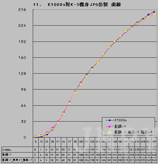

依這些特色,我從一般可調的參數中選了三個項目,試著解開K100Ds獨特之處,分別為:
 - 白平衡
 - 伽馬曲線 (關于伽馬曲線,可參考我另一拙文[分享]K-5謎樣曲線設定)
 - 顏色
1. 白平衡
較為暖色調,在K-x,K-5機身白平衡微調中,調向"A1",或"A2". PDCU調向"琥珀色".

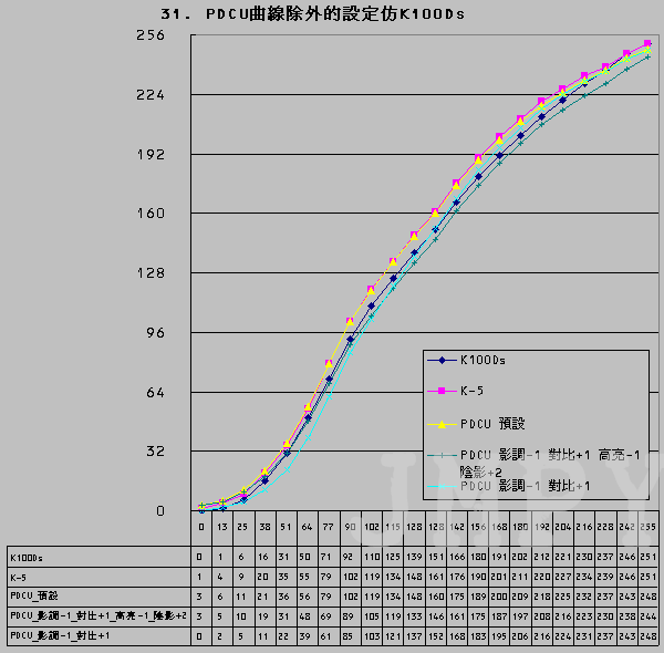

2. 伽馬曲線
相對的反差較高,結果是提高整體的銳利感. 因為銳利為對比,解析,細節,銳化等等的綜合
結果. K-x,K-5及PDCU都需修改,如下表.
#03
3. 顏色
較飽和,紅色系偏紅.

2.3.1 K-5內建的曲線
K-5提供多樣的曲線選擇,須先了解後才能排列組合應用之.
以RAW拍灰階卡,改設定,轉JPG,讀出各階值,製表.

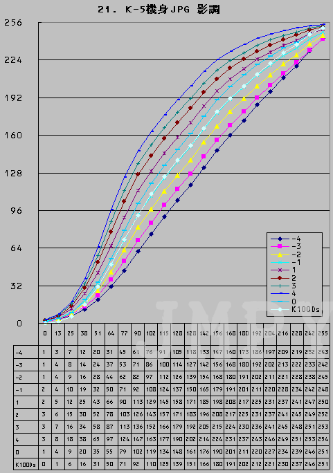

1. 影調
和K100Ds對照,以"-1"最相似.
#04

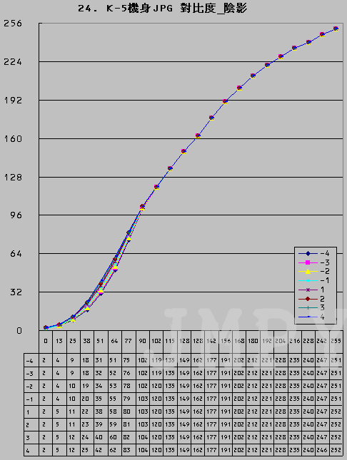

4. 對比度陰影
也是在120處,開始改變.
#07
2.3.2 K-5的設定
先選影調(-1)為基礎. 不吻合的低亮區,高亮區則以 對比度陰影,高亮調整. 對比度對比不適用.
以下兩個設定,以產生的圖片切換對照,並無明顯差別,依數據取第2項.
#08
完整設定:
白平衡 日光(A1).
自然曲線, 飽和(+1), 色相(+1), 影調(-1), 對比_高亮(+1), 對比_陰影(-1). 餘皆預設值.

試了幾個組合,並無如K-5那麼接近的曲線,此路不通. 基本上,PDCU調整的間隔值大于K-5.
#09

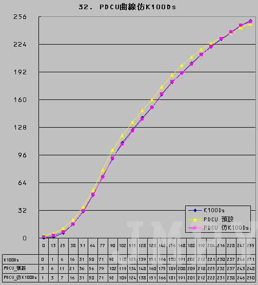

2.4.2 PDCU含伽馬(色調)曲線的設定
1. 伽馬曲線
試了一陣子,"色調(伽馬)曲線"調整那張座標圖,是指線性光也就是光源. 而最後相片中內含
的伽馬曲線並不在其中,因為伽馬曲線非線性,所以要用這圖調整,腦袋實在轉不過來,
我是直接改參數檔.
結果是暗部略略高(亮)些,其他算是一致.

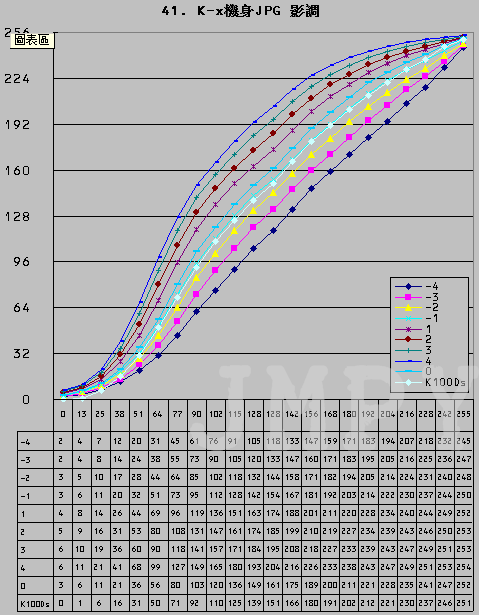

2.5 K-x機身仿製
2.5.1 K-x內建的曲線

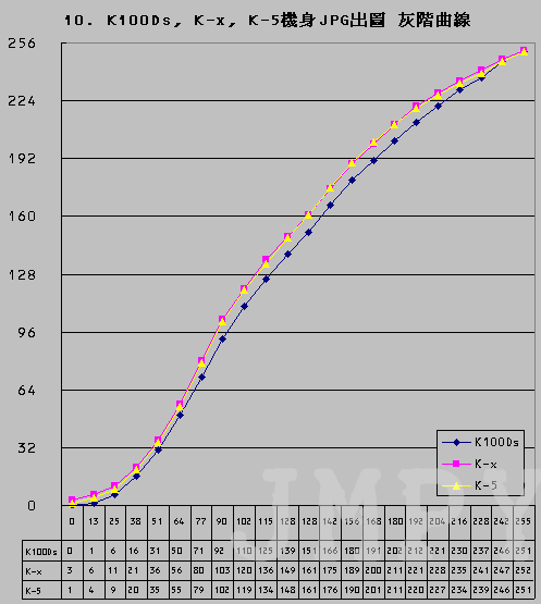

K-x只有"關鍵"的曲線,類似K-5的影調.
和K100Ds對照,以"-1"較相似,但中間及暗部高(亮)些,可能會使相片在暗部有濛濛感,
但也沒得微調.
2.5.2 K-x的設定
一番排列組合後,較接近的設定如下:
白平衡 日光(G1 A2).
自然曲線, 飽和(+1), 影調(-1). 餘皆預設值.

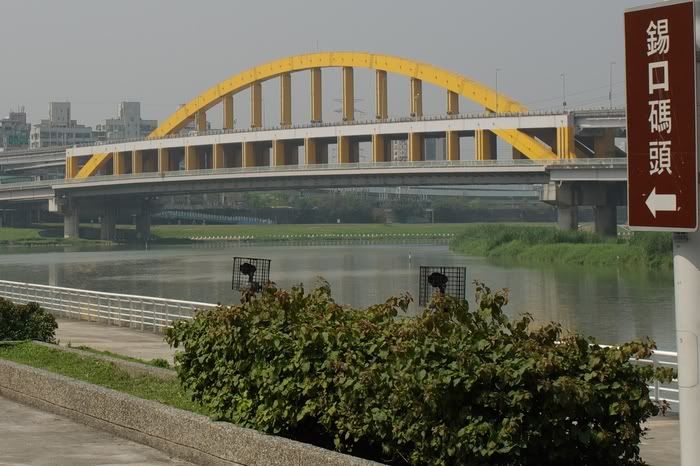

共8組照片,每組4張,保留EXIF,檔名亦註明轉換來源,有興趣的,可下載後兩兩切換對照,
會更明顯些.
照片排列次序:
 K100Ds   |K-5 PDCU仿
 K-5機身仿  |K-5原JPG

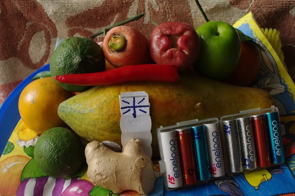

1. 窮人版色卡

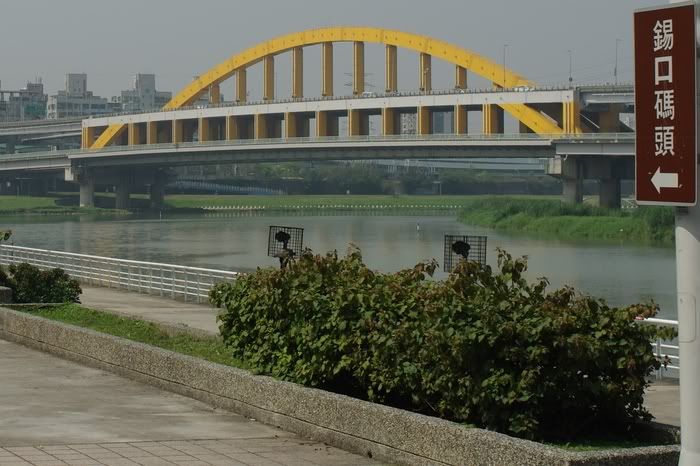

#13   //#14
[分享]CCD對CMOS成像比較(二) 以K-x,K-5,PDCU仿K100Ds風格出片(圖多).[分享]CCD對CMOS成像比較(二) 以K-x,K-5,PDCU仿K100Ds風格出片(圖多)
#15   //#16

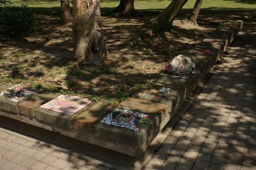

1. 留意機身仿的草綠色,"鮮黃色"(下排綠色的緊鄰左邊那二支)比較接近K100Ds.
#45   //#46
#47   //#48

4. 結語
K-x,K-5缺調色盤,顏色無法如PDCU的準確,究竟是相機,模仿非它本意.
PDCU的可調性不如Lightroom類豐富,尤其是重要的膚色.
兩者的共同性,是調整的間隔值大了些,尤其是白平衡,結果只能近似而已.
但兩者都是P家現成便利工具,能有這樣結果已令人滿意.
CCD,CMOS都是黑白元件,皆透過顏色濾片和後製軟體賦予色彩及相片風格,對照K-5機身仿的
照片,相對銳利些如第3組. 我想這應是K100Ds的秘密所在吧.
還有K-5真是部好機,不用造新曲線即可仿製.

1. K-5
白平衡 :  日光(A1).
2. K-x
白平衡 : 日光(G1 A2).
3. PDCU K-5 RAW
以下只適用K-5 RAW檔.
將參數複製,存檔,副檔名需為 "INI". PDCU中以 "開啟參數檔案" 載入.
其中,
- 曲線
前4碼為Y軸輸出值, 後4碼為X軸輸入值. 皆16進位,可用WINDOW"小算盤"換算.
  TONE_POINT0=00000000
  TONE_POINT1=00020004
  TONE_POINT2=00210026
  TONE_POINT3=00390040
  TONE_POINT4=005c0066
  TONE_POINT5=00760080
  TONE_POINT6=0092009c
  TONE_POINT7=00b800c0
  TONE_POINT8=00c300cc
  TONE_POINT9=00e100e4
 TONE_POINT10=00f400f2
 TONE_POINT11=00fb00f8
 TONE_POINT12=00ff00ff
- 調色盤
參數1為X軸座標值, 參數2為Y軸座標值, 參數3為該色區的色飽和度.
角度可由inv-tan(Y/X)或arc-tan(Y/X)換算,也可用WINDOW"小算盤"換算.
X-Y座標中心同該圓的圓心.
 COLOR_DST0= 39.993908, -0.698096,50.000000
 COLOR_DST1= 28.284271,-28.284271,50.000000
 COLOR_DST2= -2.093438,-39.945181,50.000000
 COLOR_DST3=-28.284271,-28.284271,50.000000
 COLOR_DST4=-40.000000,  0.000000,50.000000
 COLOR_DST5=-32.766081, 22.943057,50.000000
 COLOR_DST6=  0.698096, 39.993908,50.000000
 COLOR_DST7= 26.765224, 29.725793,50.000000
--------------- 底下為參數檔, 共91行 ---------------

4. PDCU K-x RAW
以下只適用K-x RAW檔.
其中,
- 曲線
  TONE_POINT9=00e000e4
 TONE_POINT10=00f000f2
 TONE_POINT11=00fa00f8
- 調色盤
X-Y座標中心同該圓的圓心.
 COLOR_DST0= 39.975633, -1.395980,50.000000
 COLOR_DST1= 32.766081,-22.943057,50.000000
 COLOR_DST2= -4.874774,-39.701846,50.000000
 COLOR_DST3=-32.360679,-23.511410,50.000000
 COLOR_DST4=-39.780876,  4.181139,50.000000
 COLOR_DST5=-30.641777, 25.711504,50.000000
 COLOR_DST6=  4.874774, 39.701846,50.000000
 COLOR_DST7= 28.773592, 27.786335,50.000000

您好用心!給您一個讚!
小弟有個小小建議,不曉得您會不會覺得縮圖之後其實真的很難看出差異?
若以裁圖後的原圖檔來比較,或許能夠比較看出差別?
譬如說像這樣
其間差異,一目瞭然。請您參考,謝謝!
