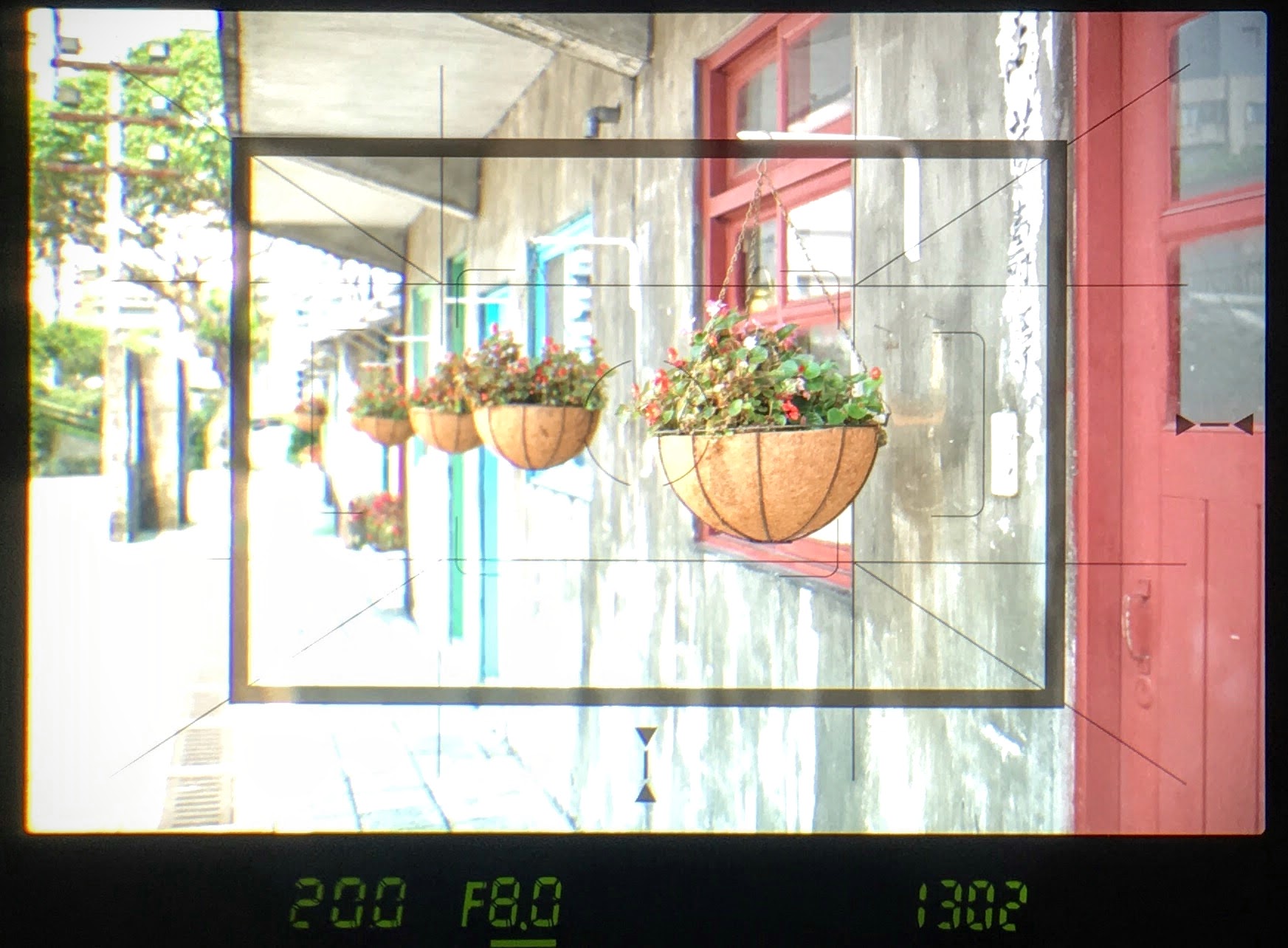

大面積的觀景窗內建透明LED自動照明對焦屏,從此不需再另購黃金分割對焦屏了,因為根本沒有更換的必要,這片LED對焦屏可直接開關黃金分割格線,電子水平儀(即時呈現在畫面中),還有APS-C裁切框線,並顯示作用中的合焦對焦點,在光線較暗處(如室內),這片對焦屏上的全部資訊將於合焦嗶聲時以紅光點亮,在夜晚更是實用,這真是P家觀景窗的全新體驗.

benwu95 主題  | 發表  |   傳送訊息     發表於 2016-4-30 00:37:53
觀景窗看起來好棒喔><
