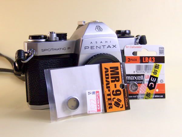

那天和S841315交易鏡頭時聊了一下,他也是玩老相機的同好,上一代Pentax的輝煌歷史,恐怕是現在的我們,無法完全體會的,只有從老相機的身上,我們會感受到,那樣的工藝精品所帶給人的感動,但老相機的心臟-測光表的電力來源,隨著水銀電池和型號停產的改變,使得不少人空有相機,卻無法方便地使用,所以小弟提供一下自己DIY的方式,讓各位可以用現代買得到電池來替代。
電池問題,除了型式、造形的改變,最重要的是電壓的不同,雖然有人說差那零點幾福特是沒有影響的,但實際上在某些相機上是不行的(必須調ISO補嘗),而且心裡很不爽!!!
PX625 1.35V-有SPF的同好都知道,這東西難找,只買得到PX625A 1.5V的鹼性電池,小弟在參考了一些網站後,自己做了這東西:
所需工具、材料:合適的塑膠環、二極體1N4148、LR44電池、塑膠片、快乾膠、鑽子(小電鑽)、尖嘴鉗、電工膠(施敏打硬)等..

以上的原理上:將LR44的正極接上二極體(有方向性),因二極體的順向電壓會有微小的降壓,便將原本1.5V降至1.35V左右。

以上如果你覺得很煩麻,沒關係,還是有花多點小錢的解決辦法,如下:
老相機的PX625電池轉接器
這是我去日本買的MR-9轉接器,用SR43或LR43電池,在台灣可找相機行代訂。
