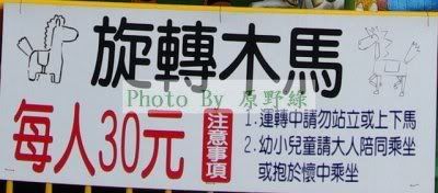

3. 解析度比較...(SIGMA 18-50明顯勝出)
DA☆16-50
[DA☆16-50mm四部曲]PENTAX DA☆16-50 與 SIGMA 18-50 差異之比較!...by 原野綠
SIGMA 18-50
左: DA☆16-50  右: SIGMA 18-50.......F2.8
[DA☆16-50mm四部曲]PENTAX DA☆16-50 與 SIGMA 18-50 差異之比較!...by 原野綠 [DA☆16-50mm四部曲]PENTAX DA☆16-50 與 SIGMA 18-50 差異之比較!...by 原野綠
左: DA☆16-50  右: SIGMA 18-50.......F4.0
左: DA☆16-50  右: SIGMA 18-50.......F5.6
左: DA☆16-50  右: SIGMA 18-50.......F8.0
★★★  由原圖裁切裏面的字體可以明顯的看出相同光圈下SIGMA 18-50比PENTAX DA☆16-50的解析度好很多。PENTAX DA☆16-50要縮一級光圈才有略同於SIGMA 18-50的解析度,也就是說PENTAX DA☆16-50在F4才能有SIGMA 18-50在F2.8的解析度。

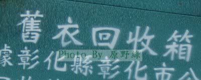

**為了怕照片有失誤,所以9月5日利用午休時間在辦公室外又測試了一次,由於沒什麼好景可拍,姑且就對著路旁的舊衣回收箱做測試。
smc PENTAX DA☆16-50.......F2.8
smc PENTAX DA☆16-50.......F4.0
★★★  經過這第二次的測試,發現還是一樣的結果,SIGMA 18-50在F2.8所拍出來的字樣還是比PENTAX DA☆16-50來的清晰,因此由這兩次的測試後,我可以明確判斷出在解析度這點確實是SIGMA 18-50勝出
