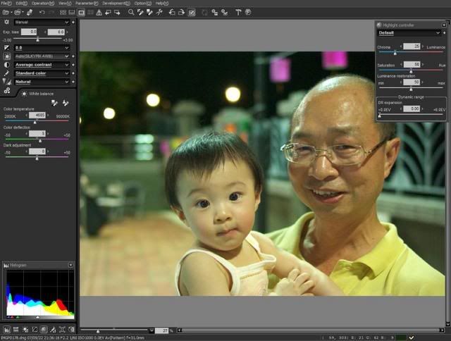

試一試 Silkypix 的自動白平衡如何?
很明顯太綠了。是時候祭出膚色白平衡工具…

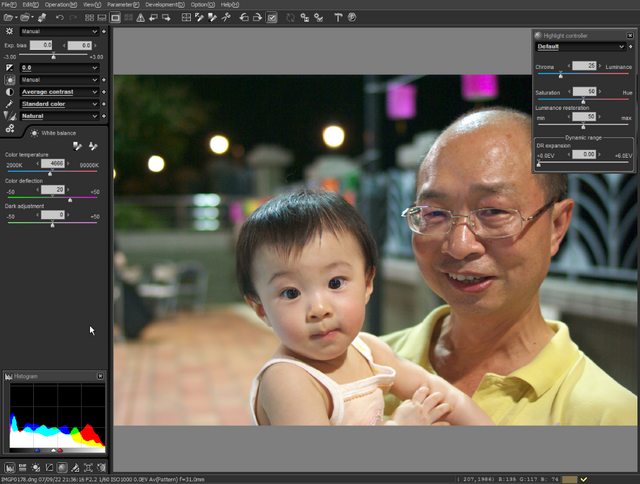

再選擇你想表現出自然膚色的地方… 我選這裏是因為心悅臉蛋的正面沒有兩邊燈光的反影。
然後…

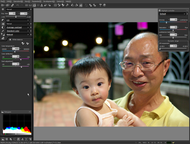

膚色很自然了,心悅右邊臉也反影出泳池淺藍色的水光。不過暗位有點偏綠了,於是我往洋紅色方向調一下 Dark Adjustment。

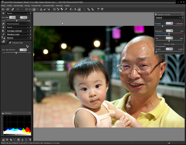

這樣顏色就實結多了。接下來以 Exposure Bias Tool 來指定某位置的光度,這個光度是可以在 Setting 中調較的。我一向都是 Set 做 85% (詳細的可以看[URL="http://www.isl.co.jp/SILKYPIX/english/products/ds3/manual/man0011.html#028">這裏[/URL])。
這是 Exposure Bias Tool 的位置,點選後在女兒的夜服光位上點一點。
變成了這樣。

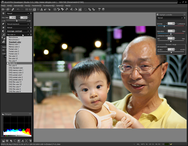

改一改發色吧。我比較喜歡以富士 Astia 作參考,比較緻雅的 Film Color A 的發色。
看一下 Histogram,有些地方過曝了。(開啟 Warning 內的 Highlight warning 可以在相片內看到什麼地方的什麼色過曝)所以我祭出 Silkypix 的第二殺手孄 - DR Expansion,它藏在右下的 Highlight Controller 內。
把右上 Highlight Controller 對話框內 DR Expansion 的 silder 向右拉,直至 Histogram 內顯示剛剛沒有過曝。
