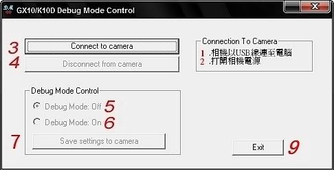

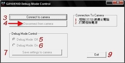

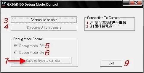

[color="Blue"]2︰解壓縮或安裝後執行此軟體的執行檔 [color="Blue"]GX10_DebugControl.exe
[color="Blue"]3︰出現本軟體畫面. [color="Red"](顯示的亂碼????????請對照 #2 我之圖解)
[color="Blue"]***************************************************************

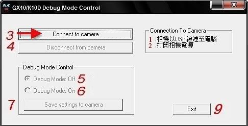

[color="Red"] [color="Blue"]K10D(軔體1.30版)[color="Red"]開啟工程模式之步驟︰[color="Red"] (請照順序,不要按錯!!)

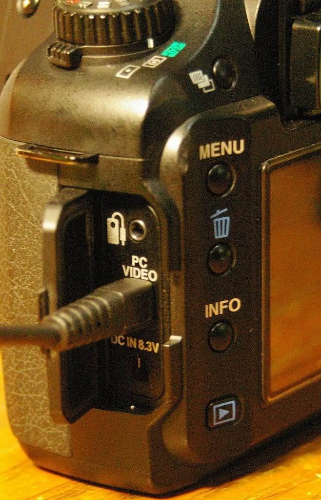

↓第[color="red"]步驟︰以K10D相機之USB專用線(I-USB17)連至電腦.

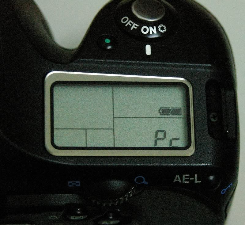

↓第[color="red"]步驟︰打開相機電源,此時相機右上方之液晶資料顯示屏會出現 [color="Blue"]PC 字樣,代表正確連上電腦了!

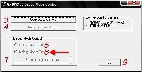

↓第[color="Red"]步驟︰按下 [color="red"]3 (Connect to camera).
↓第[color="Red"]步驟︰點選 [color="red"]6 (Debug Mode: On).
↓第[color="Red"]步驟︰按下 [color="Red"]7 (Save settings to camera).

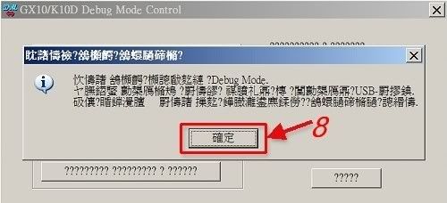

↓第[color="red"]步驟︰此時會出現以下畫面,按下 [color="red"]8 (確定).

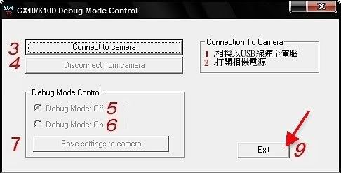

↓第[color="red"]步驟︰按下 [color="red"]9 (Exit).

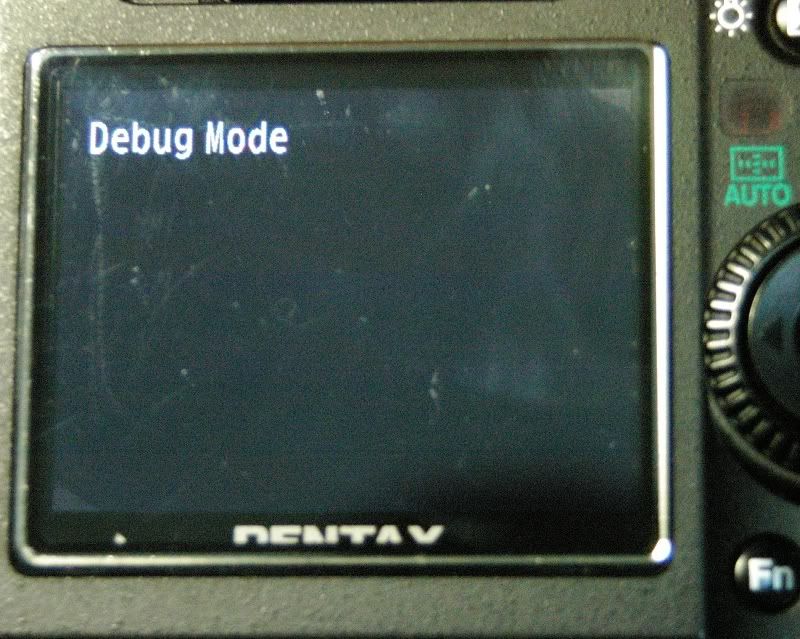

↓第[color="red"]步驟︰將相機端的USB線拔除,約1-2秒後相機之液晶顯示屏會出現 [color="Blue"]Debug Mode 字樣,恭喜您[color="Red"]已開啟工程模式了!

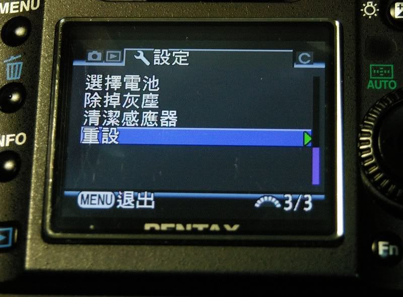

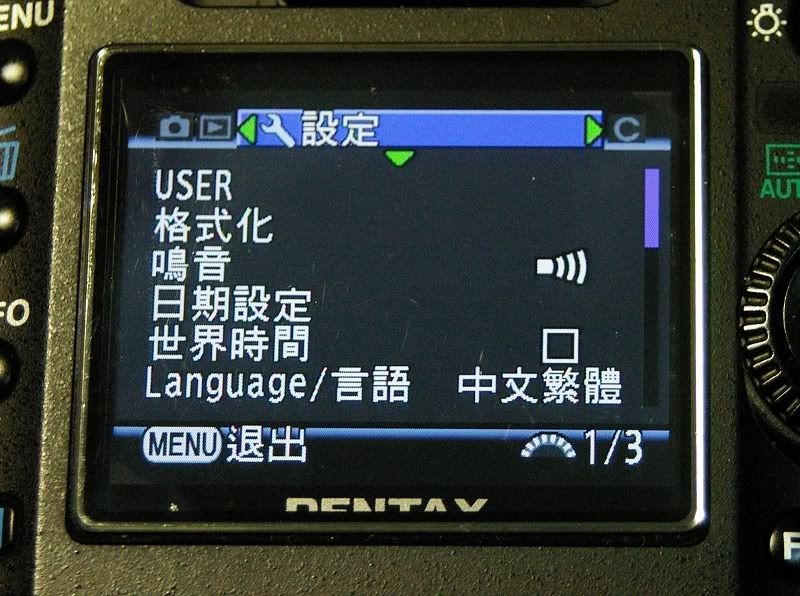

↓第[color="red"]步驟︰按[[color="Red"]MENU]鈕,再用[color="red"]四方鍵之[color="red"]移至[[color="red"]設定]
↓第[color="red"]步驟︰用[color="red"]四方鍵之[color="red"]移至[[color="red"]重設],[color="Blue"]停頓至此休息一下!!

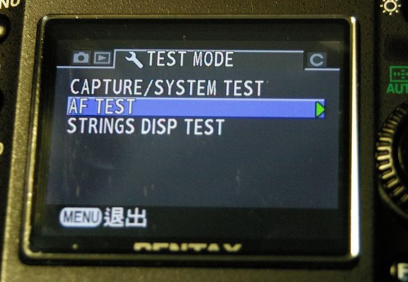

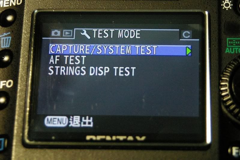

↓第[color="Red"]十一步驟︰再用[color="red"]四方鍵之[color="red"]往下移,此時出現 [color="Blue"]TEST MODE 字樣:
[color="Red"][color="Blue"]yudayen兄提供資訊:
Post by yudayen;447331
確實[color="Blue"]可以開啟[color="Red"]K100D Super的工模了
我的相機直接在設定頁[color="Red"]清除感應器下方出現這三排字
[color="Blue"]Capture test?
System test?
AF test?
和K10D呈現畫面有些許不同.

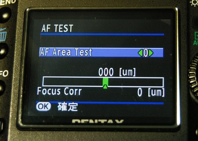

↓第[color="Red"]十二步驟︰往下移至 [color="Blue"]AF TEST,再用[color="Red"]四方鍵之[color="red"]移至 [color="Blue"]AF Area Test
↓第[color="Red"]十三步驟︰開始調校移焦,一共可調校([color="Blue"]0-3)共[color="Red"]四個區域的數據!恭喜您!!

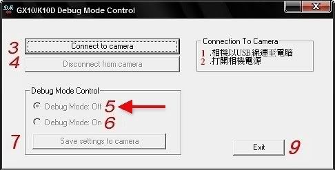

[color="Red"] [color="Blue"]K10D(軔體1.30版)[color="red"]關閉工程模式之步驟︰[color="Red"](請照順序,不要按錯!!)
↓第[color="red"]步驟︰相機以K10D之USB專用線(I-USB17)連至電腦
↓第[color="red"]步驟︰點選 [color="red"]5 (Debug Mode: Off).
↓第[color="red"]步驟︰按下 [color="red"]7 (Save settings to camera).
↓第[color="red"]步驟︰按下 [color="red"]4 (Disconnect from camera).
