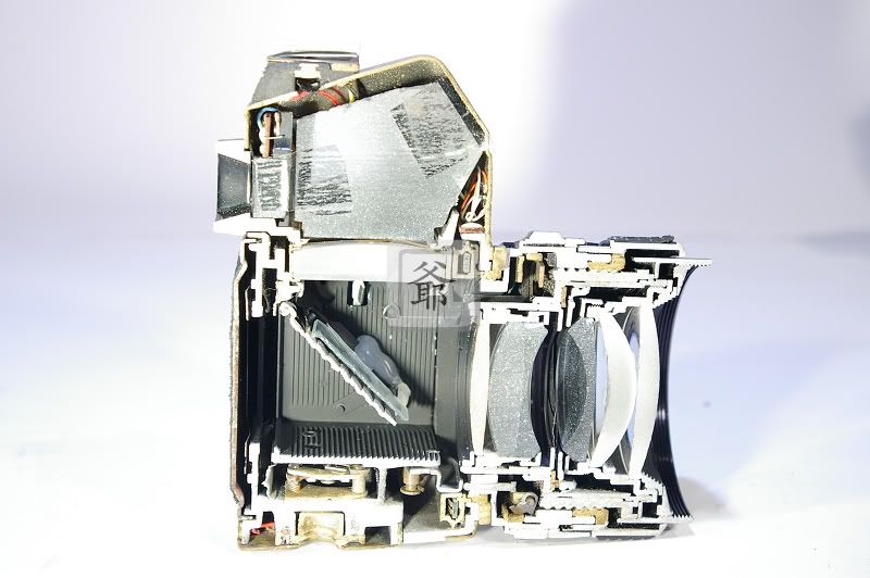

如題? 小弟只知五菱鏡比較好比較亮,那五面鏡呢? 優缺點各是什麼? 煩請p友大大們給予小弟解答一番,謝謝。

K100D是五面鏡觀景窗!!
五面鏡五菱鏡的構造是相似的。 五面鏡與五菱鏡的差異僅在那個五面鏡(Pentamirror)或整塊五菱鏡(Pentaprism)。
五面鏡採用鏡子製成,比五菱鏡輕,以 mirror(鏡子)來產生光路反射,透過設計上的安排,模擬五棱鏡的路徑。這樣的設計根本省去打磨五棱鏡所消耗的成本,Pentamirror 還可以大量且快速的生產。但由於是利用鏡子的反射來折射,並不能達到完美的折射效果,相對地五面鏡本身會損失部分光線,使觀景窗變暗。但由於目前的材料科學和設計很先進,這方面的損失還算是十分輕微。
五菱鏡是一體成形的玻璃,成本較高,但因不經過鏡子的反射所以不會失光,亮度比五面鏡來的亮。 但一般為了成本考量,入門機種多半還是使用五面鏡。
如圖即為五菱鏡觀景窗,如果將整塊五菱鏡拿掉,使觀景窗中空,僅在觀景窗的內壁貼上鏡子就是五面鏡!
