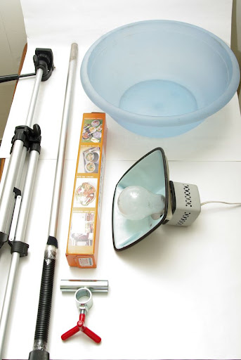

小弟器材如下,講究環保嘛..手邊的東西當然是廢物利用啊
網拍的好幫手!DIY窮人的商業攝影棚燈!
1.以前DV用的兩光腳架,可以拿來當三角台用(但是燈可不能太重..不然很容易重心不穩)
2.媽媽傳說中的金箍磅(想必小時候大家都被媽媽的曬衣架鐵條打過)
3.錫箔紙
4.廣用夾
5.之前報廢的桌燈,座還可以用~不過線可要從新接過
6.趁媽媽不注意亢過來的臉盆(媽媽說好像拜拜普渡要用的..不管啦)
7.非力普27瓦省電燈泡
8.描圖紙+珍珠板

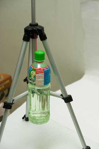

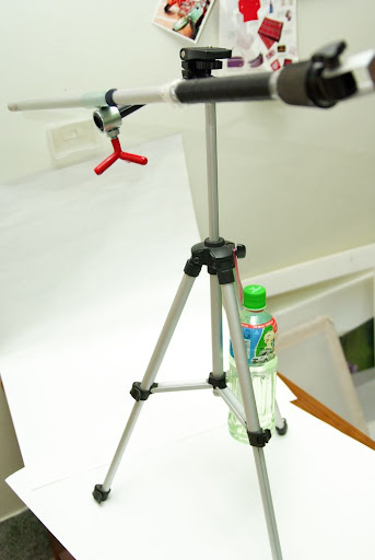

先把廣用夾跟腳架部分完成吧!但是怕重心不穩所以....
加了飲料增加重心~好像也是媽媽普渡要用的...邊做口渴了還可以拿來喝..不管了..

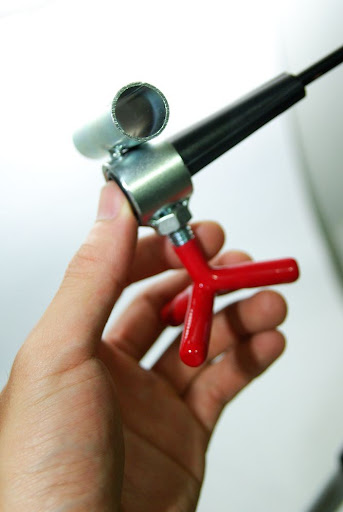

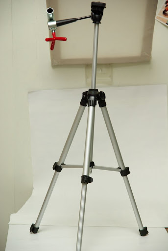

接下來準備要上廣用夾了跟鐵架了
完成!應該不難吧~前提你要有個陽春的腳架

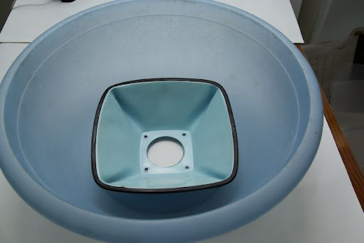

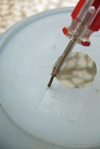

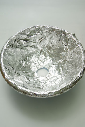

先把燈跟燈罩分開~利用舊的燈罩在臉盆上用鉛筆畫上等一下要裁切的部分..
裁切完成!準備鎖上螺絲~臉盆因為是塑膠的!所以直接用十字加上手鑽就可以了~不過切忌別太粗魯..很怕裂掉~重點是鑽過可別放回去給媽媽用..網拍的好幫手!DIY窮人的商業攝影棚燈!

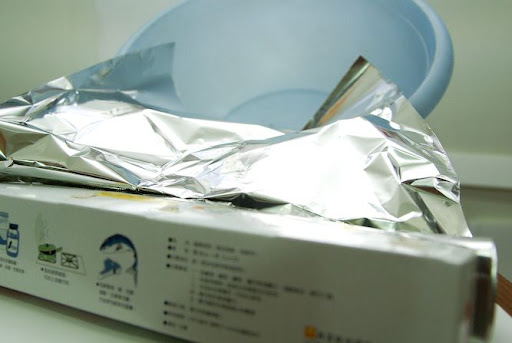

接下來準備上錫箔紙囉來烤肉囉..不不..是覆蓋整個臉盆

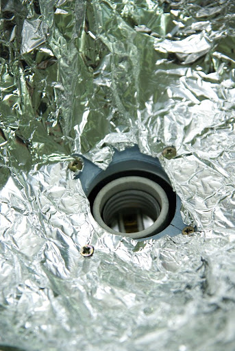

覆蓋完成,接下來準備上燈座了!

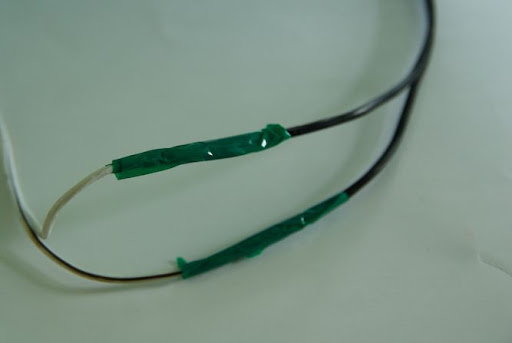

連接完成,但是電線不夠長需外接~去五金行裁一段電線+插座吧..網拍的好幫手!DIY窮人的商業攝影棚燈!
當然要把外露的部分包好囉~不然會被電到變鳥ㄚ巴..網拍的好幫手!DIY窮人的商業攝影棚燈!

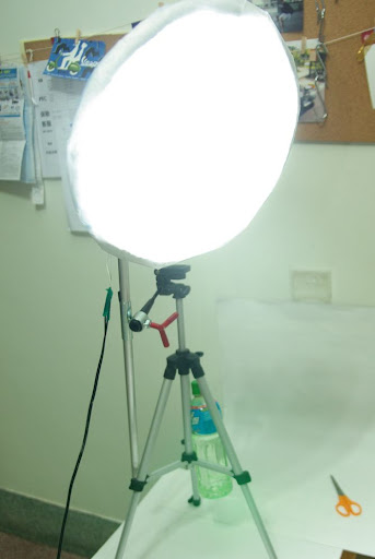

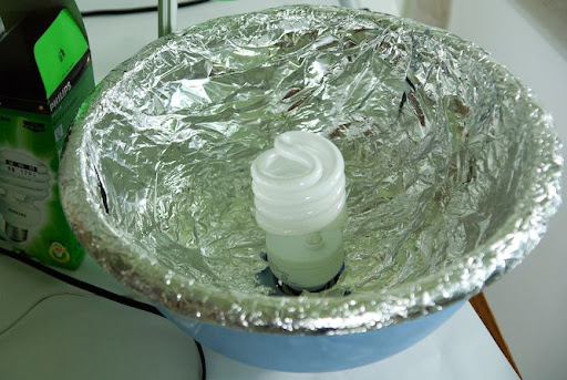

大致上都OK囉!來~情人節的頭號敵人~有請飛力普先生登場
我是買27W螺璇燈泡(別再拔家裡了.....該買還是要買)
裝上去的樣子!即將完成..敬請期待

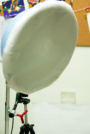

這時候描圖紙小姐要扮演很重要的角色~
就是要把出力銳利的燈柔化!網拍的好幫手!DIY窮人的商業攝影棚燈!
馬上接電來試試~快完成了!加油網拍的好幫手!DIY窮人的商業攝影棚燈!
喔!效果還不錯的樣子...

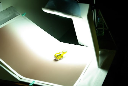

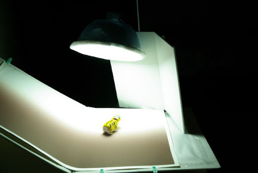

馬上擺桌擺陣來試試效果..
攝影台是利用珍珠板割的~夾上漸層紙!把房間的燈關掉

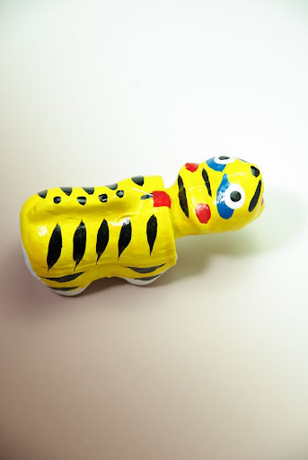

不囉唆!馬上使用我的K10D來試試

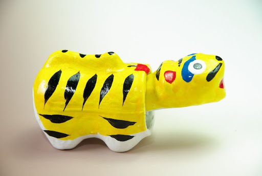

使用:SIGMA 17MM-70MM 70端 M模式 快門 90/1 光圈5.6
俯拍~
因為燈源來自右上方,所以左邊的陰影稍重一點~可能需要外閃加上珍珠板反光補足左邊的光線
這張直拍
有加外閃珍珠板反射
心得;其實商攝的成品與否在打光有很重要的關係!
這是只有利用單盞燈單盞燈泡~拍小東西到鞋子是OK的
但是想要再拍出透光性強的產品~需在多增加背後的光源
至少要3盞以上才夠用!看個人所需囉~
