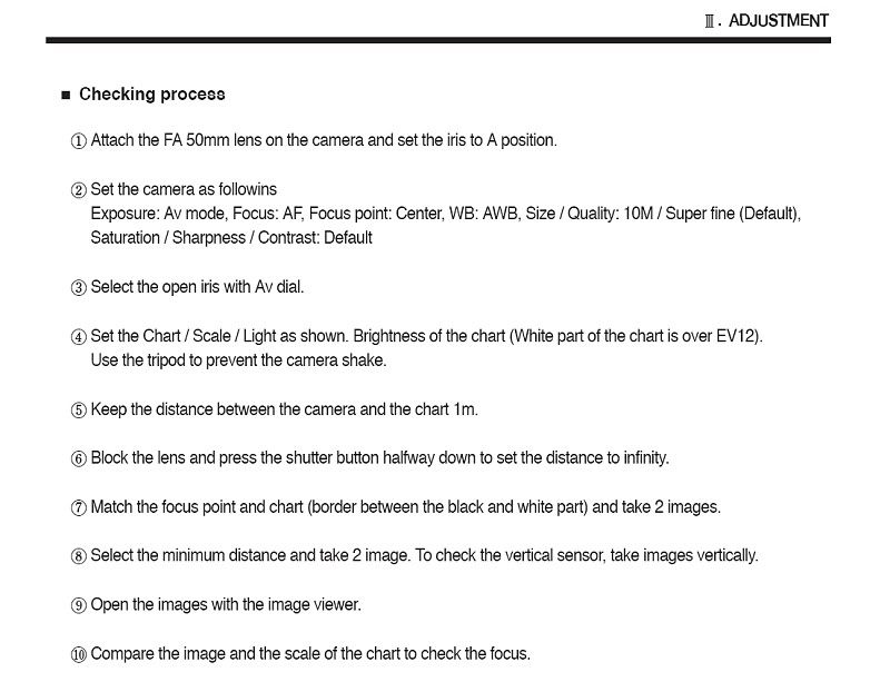

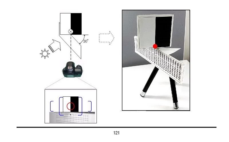

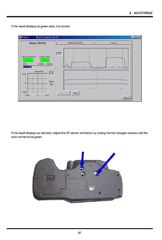

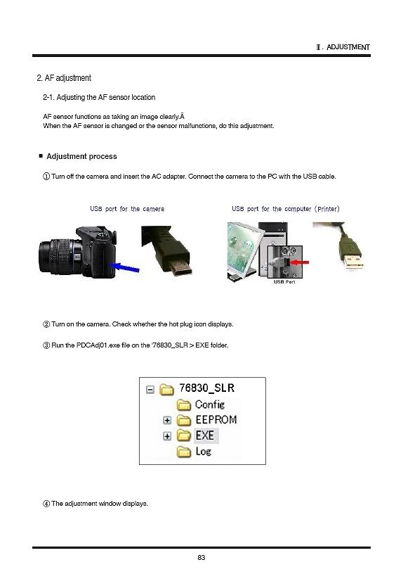

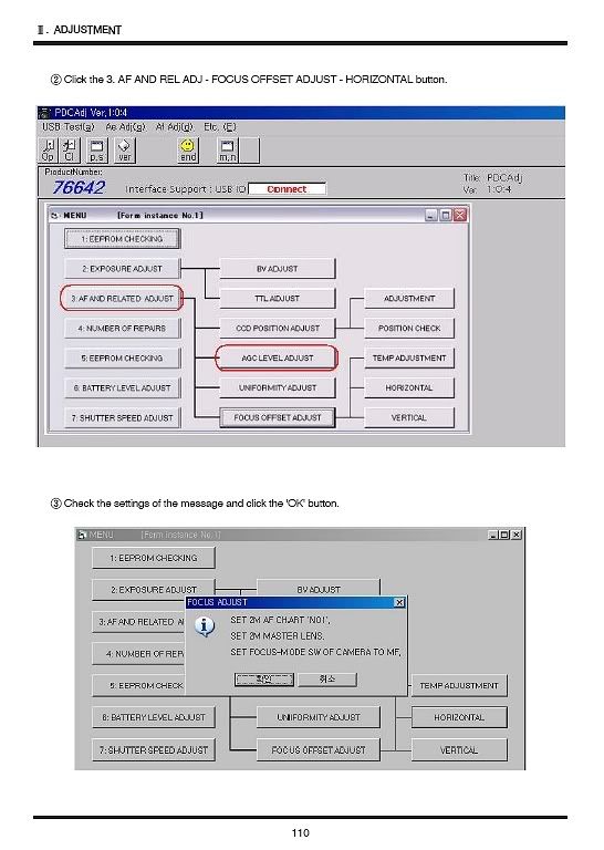

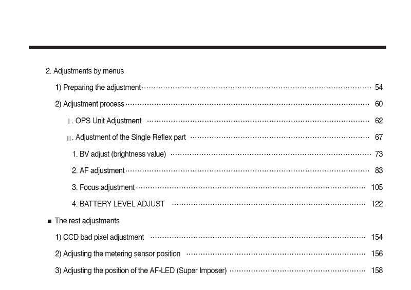

AF微調其實是蠻專業的,是需要用到軟體的!!但我也很佩服我們本土發明的調焦法!!無論如何是值得讚揚的!!PFC-Pentax Fans Club
我提供幾張資料圖片給大家參考,其中對於AF微調有詳細的步驟,唯獨那軟體我也拿不到!!
**最後一張圖是真正的要AF微調時的標準環境(含光線角度)與工具需求!!
大家可參考看看!
#01
#02
#03
#04
#05
#06
#07
#08 AF微調時的標準環境(含光線角度)與工具是有一定要求的
