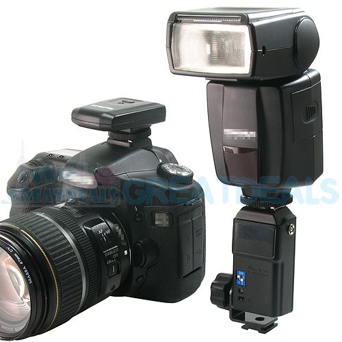

前一陣子終於買了閃燈
試用了無線離閃功能之後
發現有項缺點
就是一定要用機身的閃燈觸發
如此一來在拍攝的時候就會有兩個光源
這樣離線閃燈運用上就需要多一點注意
當然...如果要只有一個光源
Pentax原廠是有一個解決方法
就是使用閃燈線讓閃燈與機身連在一起
只這樣還得讓機身掛著一條線連著閃燈
有點礙手礙腳的感覺
唉....為啥Pentax沒有出無線離閃Kit呢?
我只好到網路上另尋出路
最後在eBay上看到有給Pentax用的無線Kit
新玩具分享 ~ 無線離閃kit
於是就買了下來
等了兩個星期
終於就今天回家開信箱時
收到一個包有一個小盒子的包裹
盒子打開後出現了這幾樣東西
新玩具分享 ~ 無線離閃kit
原來是之前我在網路上買的無線離閃kit
我馬上迫不及待拆了測試
發現到接收器與發射器本身有接收不良的情況發生
按10次,有4到5次的lost
大至上就跟網路上我找到的資料差不多
所以我也就照著網路上教學
(測試外加改裝影片,影片1,影片2,影片3,影片4)
替發射器加上了天線
在加裝天線時
發現板子上的線路與之前在網路上看到的線路不太一樣
網路上看到的是在板子最前端當做天線的線路只有一條
新玩具分享 ~ 無線離閃kit
我買的卻折了好幾條(不曉得是不是真的有讓發射有好一點,我是沒感覺到)
不過既然材料都買了
當然還是都裝上去吧
新玩具分享 ~ 無線離閃kit
完成圖
新玩具分享 ~ 無線離閃kit
發射器與機身合體
新玩具分享 ~ 無線離閃kit
完成後並且再重新測試一次
發現到效果好到靠北邊
按10次,有10次擊發
而且就算距離遠了點
效果還算不錯(也是按10次,有10次擊發)
所以整個產品整體而言
算是便宜大碗
因為是單點觸發(沒有P-TTL)
所以也可以用在不同的機身上面Nikon,Canon,(Sony要轉接器)
另外要注意的就是
閃燈同步速度只有1/200s(網頁上是寫最高到1/1000s)
這差距還真大
所以實際速度還是要測試才知道= =;
不管如何
有個這個東西
就可以玩無線離閃
改天有空再來仔細玩一下吧
最後的結語呢....
就是如果想玩離閃,又不想花大錢
這是另外一個不錯的選擇(不太推薦給專業使用^^;)
