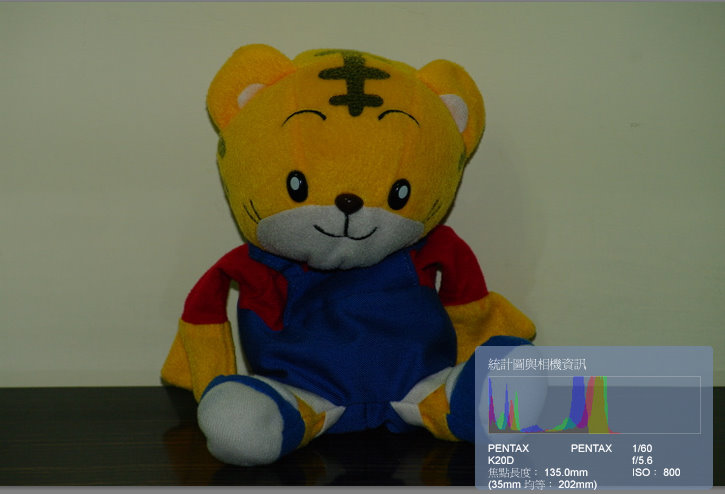

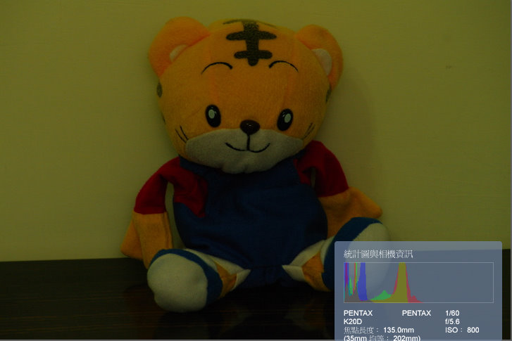

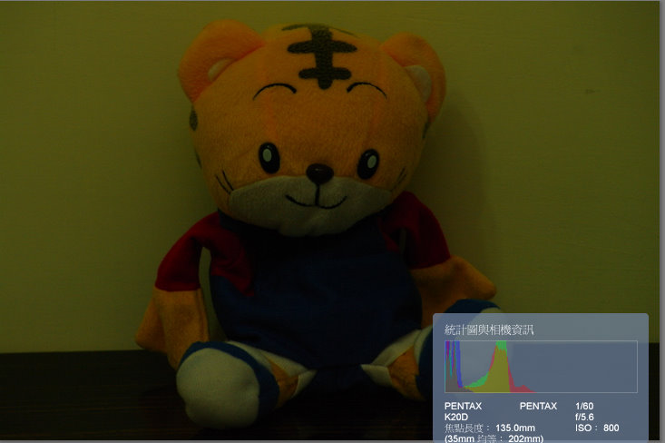

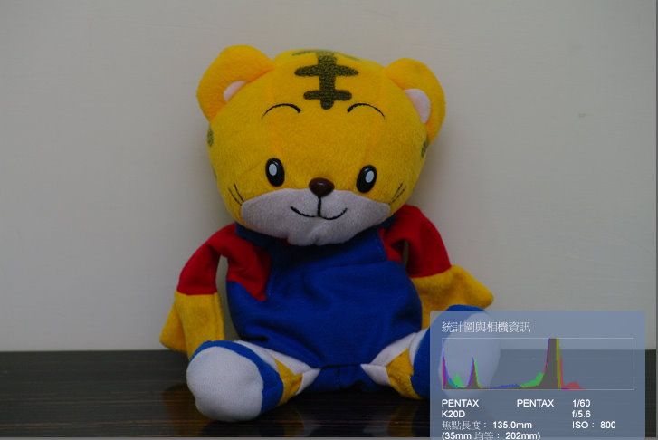

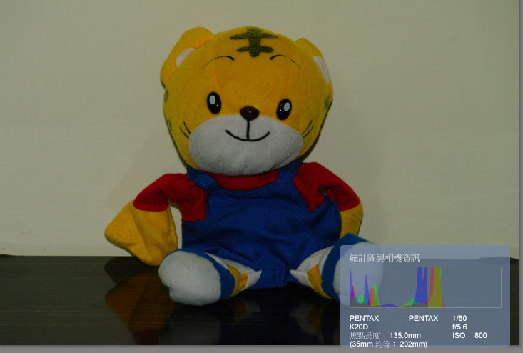

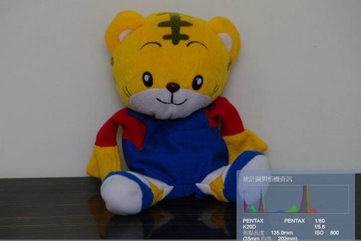

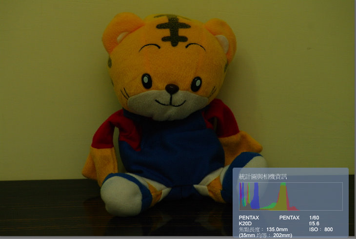

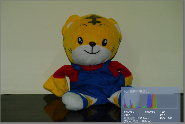

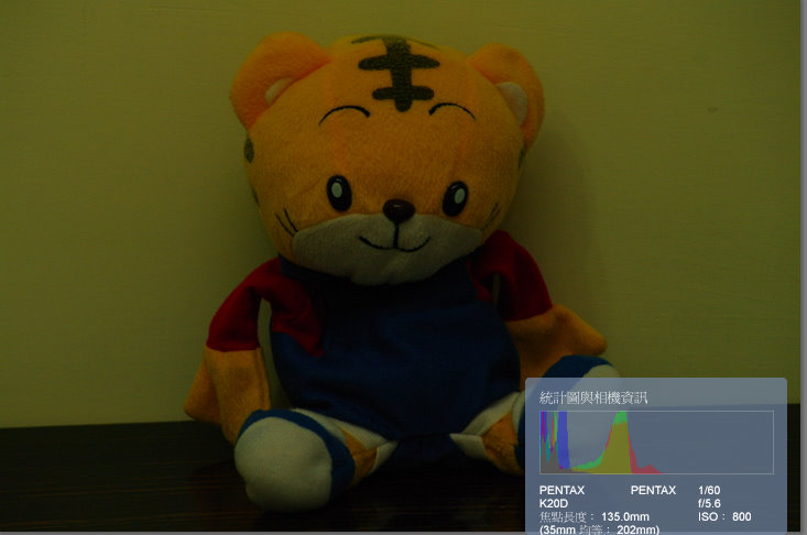

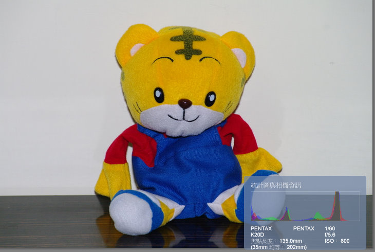

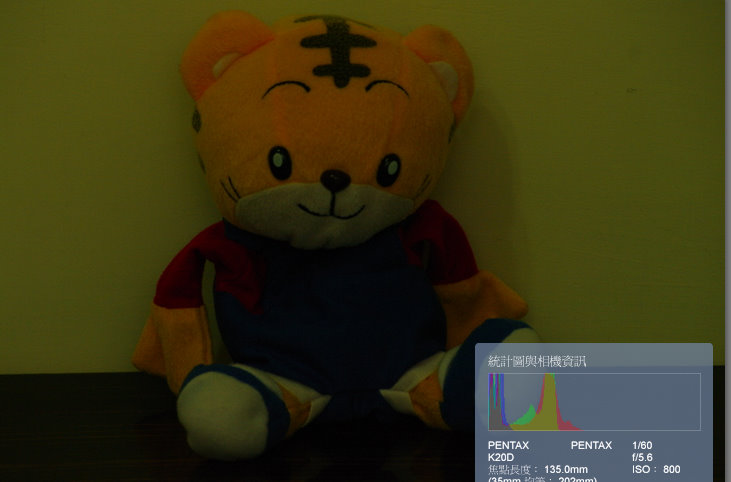

測試平台:K20D,M模式(固定快門及光圈),將光圈,快門及ISO分別固定在F5.6, 1/60s, 800(基本上我都用這組設定在拍婚禮),閃燈部份皆採原廠設定值不加任何調整(除了PE-36S是A模式之外,其他都是P-TTL)。使用機身和閃燈設定值為f 5.6, 1/60s, ISO 800是有原因的,因為我假設的閃燈應用場合是婚禮,而這個值是攝影書籍推薦的。理由是光圈f 5.6可以獲得一定的景深,避免失焦。快門1/60s可以凍結一定程度的動作,又可以保留現場光線氣氛。ISO 800是我自己決定用的,作者的建議是ISO 400,可以使閃燈回電快一點,但我為了讓回電更快,自己改用ISO 800,因為現在的親的機子ISO 800大都是屬於堪用程度,不滿意再用軟體去雜點就行了。所以我才會去測它的回電速度,因為婚禮拍攝,回電速度很重要。

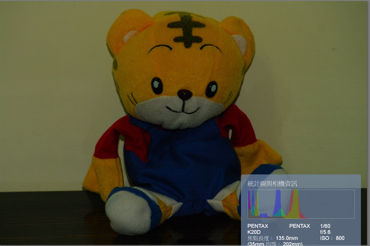

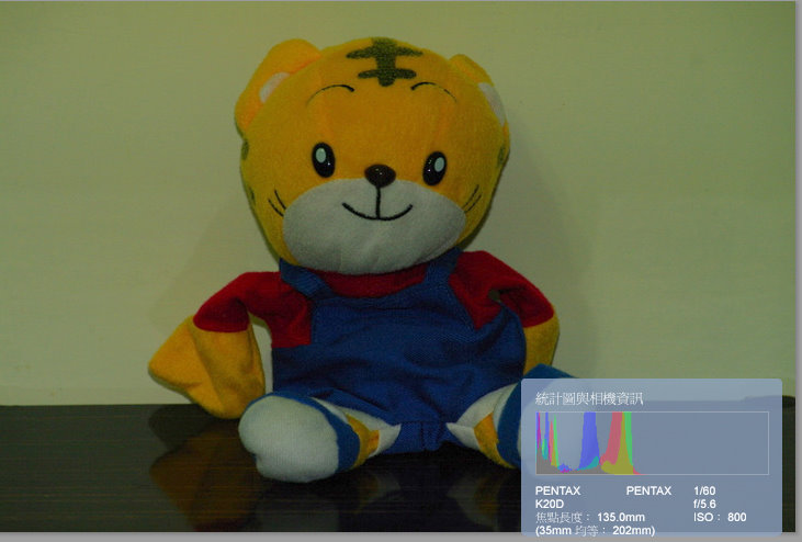

1.準度
我分別依直打,向上跳閃,向後跳閃各測試一張。空間為五坪左右的臥室,牆壁為很常見的淡黃色。主角就是小朋友最愛的巧虎。會選巧虎的原因很簡單,因為它有黑色和白色,這兩種顏色在亮度上是最難準確的,黃色則可以做為膚色的參考值。因為大家LCD不一樣,所以每張圖我都附上亮度表,這樣大家比較時就比較客觀。
A.P-ttl模式(Panasonic PE 36s沒有P-TTL,只有A模式)
Panasonic PE 36s
直打
Metz AF48-1/ PE 36s / AF 540/ AF360 閃燈不負責任評比(更新版2.0)
向上跳閃
向後跳閃
Metz AF48-1
直打
向上跳閃
向後跳閃
Pentax AF 540
直打
向上跳閃
向後跳閃
Pentax AF360(不能左右擺頭,所以向後跳閃省略)
直打
向上跳閃
B.A模式Metz AF48-1沒有A模式,故省略)

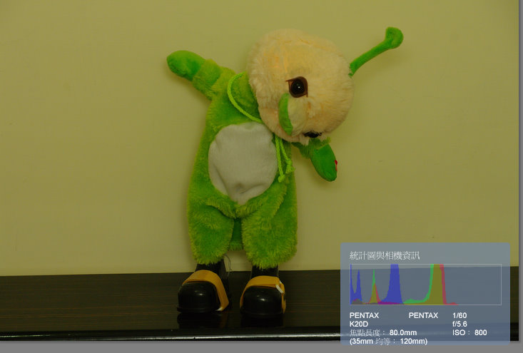

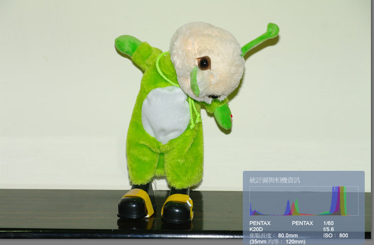

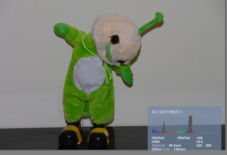

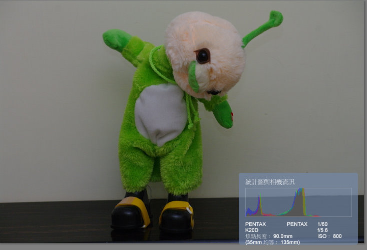

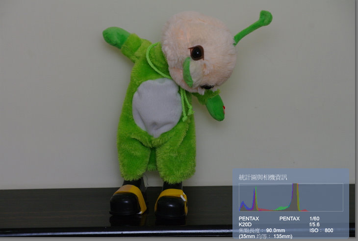

由於早上起來要測A模式時,發現巧虎被小孩帶出門了,所以改由小雞代替。由於它比較大隻,可能會影響焦段而導致閃燈出力改變,不過這個模式是在同一個場景,相同的機身和閃燈設定拍攝的,還是可以放在一起作為比較。(不過跟昨天晚上P-ttl做比較可能就不準了,因為我發現Panasonic PE 36s的表現不太一樣)。
Panasonic PE 36s
直打
向上跳閃
向後跳閃
Pentax AF 540
直打
往上跳燈
向後跳燈
Pentax AF 360
直打
往上跳燈
結論:
A.P-ttl模式
由於各人對亮度的偏好有所差異(像我拍照就比較喜歡偏亮),準不準就見人見智了。但對我而言,如果常使用跳燈我會喜歡用PE 36s。它的直打是最亮的(只有A模式,對我而言,效果太強),但是跳閃的效果最好。直打的話,AF48-1和AF 360則效果不錯。這些測試也都剛好符合我平常使用它們的感覺。至於AF 540我是第一次接觸,無法跟我日常使用經驗做比較,有請其他大大補充。
B.A模式
由於拍攝時間和拍攝對象不同,所以A模式的測試結果與P-ttl模式小有不同。PE 36s我昨天測時是偏亮,但今天不知為為何直打反而比較暗(可能是被攝物比較大隻,焦段不同的緣故)。A模式測試讓P家當家閃燈小小翻了身一下,亮度比較正常。可是值得一提的是不管是那一種模式,AF 360直打的穩定度都滿高的,結果趨於一致。另外,不管那一種模式,PE 36s的色溫都偏冷,值得注意。

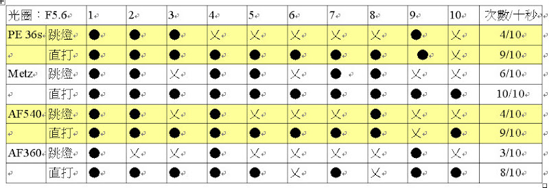

2.回電效能
在測試回電效能方面,我機身的設定是光圈f 5.6,快門則可以忽略(我是設1/60s),因為閃燈是瞬間光,遠快過P家閃燈快門最高限制1/180秒,有用過閃燈的大大都應該知道。為什麼採取這個設定值是因為我在閱讀攝影書時,作者是說這是拍攝婚禮的通用值。光圈f 5.6可以保持一定的景深,又剛好是大部分變焦鏡望遠端的最大值),快門1/60s是因為可以凍結主體一般移動的動作,而又可以保留背景一定的光線。我覺得他說得有道理,所以我也常用這個設定值。
我將機身設成手動對焦,避免鏡頭對焦速度影響我按快門的時間。我用約每秒一張的速度連續拍攝十張的方式,分別測試向上跳燈和直打,得到的結果如下:
結論:
由於使用的電池各有使用次數,剩餘電力,以及廠牌的差異,所以這個比較很難說得上非常客觀,不過我也盡量把變數去除了。可以看得出來,美茲的回電效能最好,Panasonic PE 36s和Pentax AF 540則是差不多,而 Pentax AF360敬陪末座。可是要提出來的另一點是,PE 36s的跳燈光量是最正常的,其他閃燈偏暗。如果把光量補償加上去,讓亮度一致,我覺得PE 36s的回電速度應該不會輸給美茲太多。

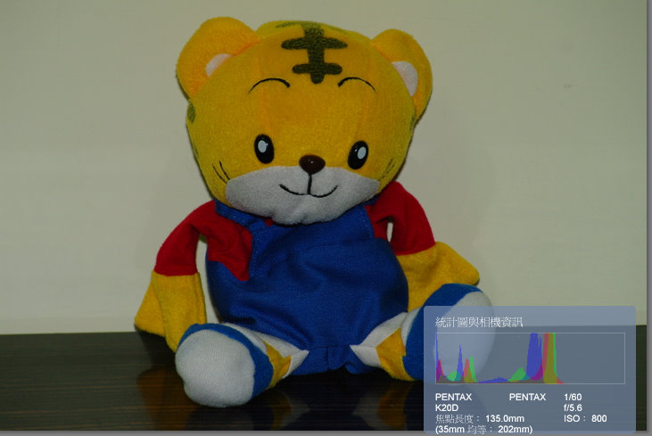

5.色溫
以K20D先用白紙做自訂白平衡,其他機身設定如上,閃燈設定除PE36s用A模式外,其他皆使用PTTL模式。
Panasonic PE 36s
Metz AF48-1
Pentax AF 540
Pentax AF360
結論:
一如預想,Panasonic PE 36偏冷,藍色像素偏高,Metz AF48-1偏暖,黃色像素偏高,而 Pentax AF 540和 Pentax AF360系出同門,色溫是一致的,介於中間。

想請問一下大大AF540跟PE-36的回電速度誰快誰慢?
若是以持久力跟爆發力來做區隔,又是哪支閃燈勝出?
謝謝

PE-36s回電比較快,而且爆發力居冠。而且AF540跳燈偏暗,EV值加上去,會更耗電,更會延長它的回電時間。但是AF540有電池包可以用,聽說速度會很快,我是沒用過,要問十三爺,因為我知道他有。PE-36s也有電池包插孔,但原廠有沒有出我就不知道了,但是網路有寫說可接接Nikon的外接電池包。沒玩那麼大,效果如何我就不知道了。
