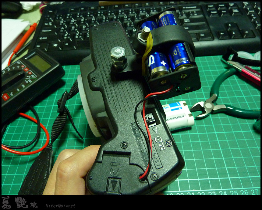

花錢的材料:一個三號X4的電池盒,4分的螺絲X1,螺帽X2、水電橡皮X20
不花錢的材料:鎖光碟機的螺絲X2、小木條一小段、單車拆下來的反光鏡座X1、橡皮筋X1
組裝好大致的樣子,四分的螺絲是鎖固定座和相機本體用的,因為太長,所以需要二顆螺帽墊一下
因為固定座的圈圈不夠大,所以還需要橡皮筋綁一下
相機本體的電池蓋需要開一個小孔拉線

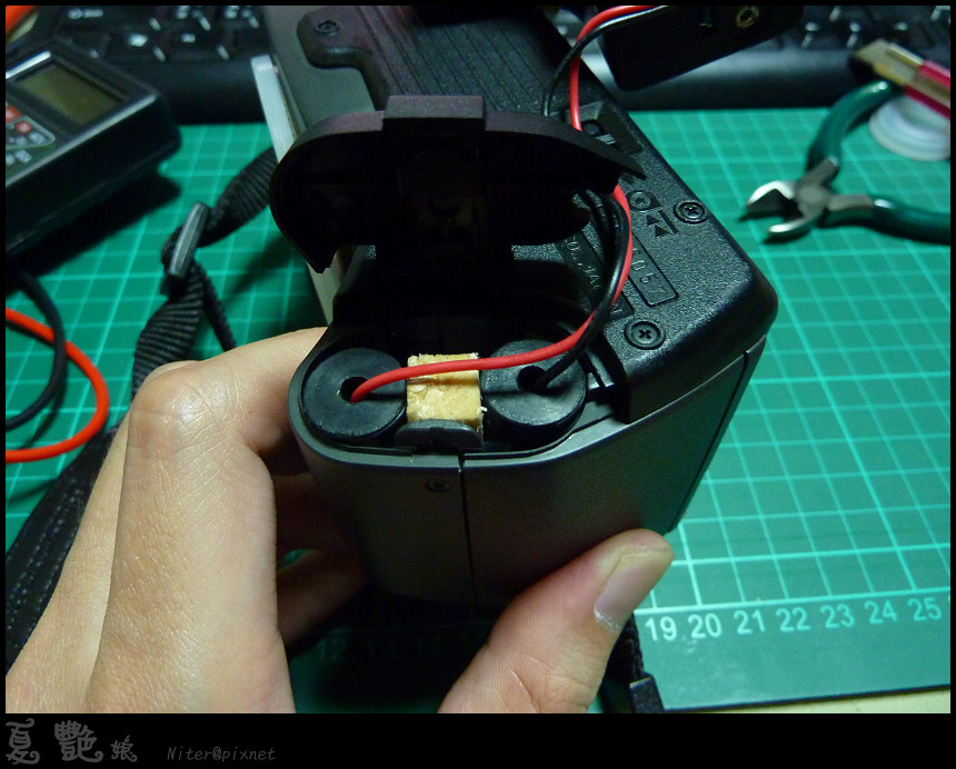

拉近電池室內的樣子,水電橡皮和小木條是用來模擬電池SIZE用的
SF7電池盒
電線從水電橡皮中穿過去到另一邊後,用鎖光碟機的螺絲夾在裡面
(本來我只有露線頭而已,不過測試的時候有時候會接觸不到,所以改用螺絲加大接觸面積)
這個部份完成後要記得哪邊是+極、哪邊是-極,放進電池室的時候不要搞錯

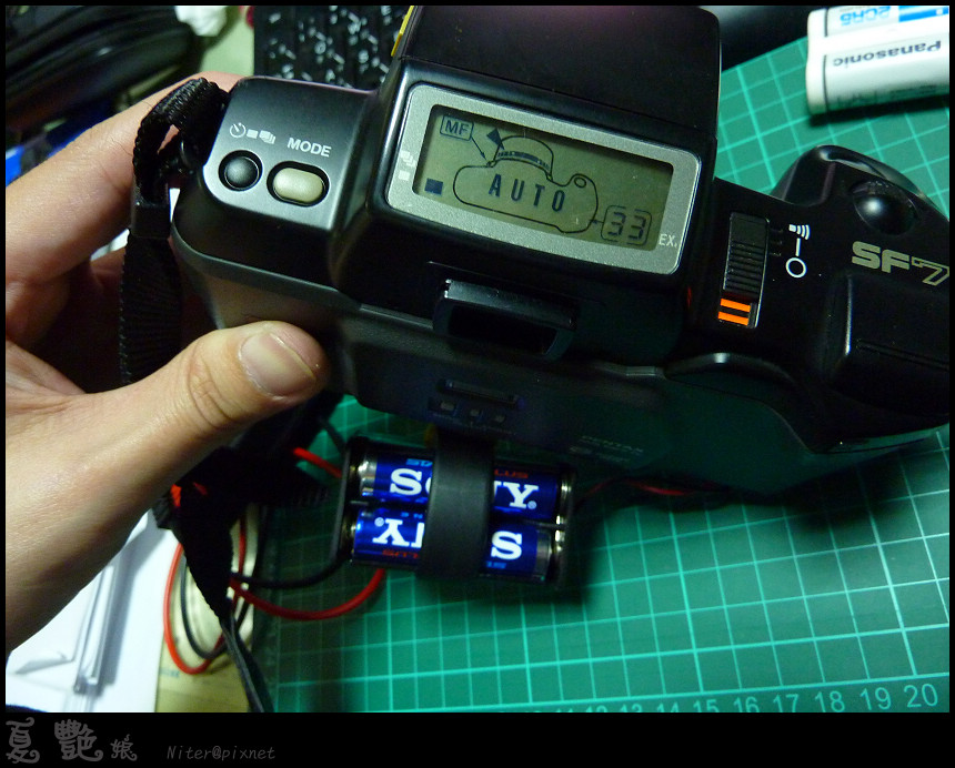

合體開機,功能作動正常,完工!
