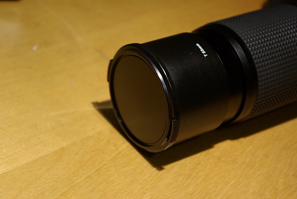

先看看這遮光罩
遮光罩的疑惑?!
這款有幾個好處,其一是套上了像是鏡筒的伸延,自然不礙眼。
其二是他的規格很規矩,旋入端 (A) 跟末端 (B) 的口徑,都是跟著鏡頭的規格走。。。
就是說,A=55mm B=58mm,A=58mm B=62mm。所以套上了直接換大一號的鏡頭蓋,外觀很完整。
其三是我昨晚才發現的,原來口徑58mm或一下的遮光罩,兩端都有螺紋!我想這是為方便上濾鏡。
有了昨晚的發現,靈機一動,如果把兩個遮光罩接起來 (我是用55mm接58mm),
那不就有72mm高! (見圖)
遮光罩的疑惑?!
