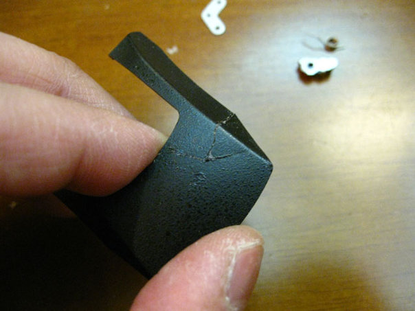

1.艦橋爆頭...內部卡座斷裂,外殻破裂...明天再來黏合密封

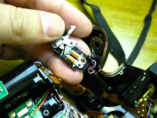

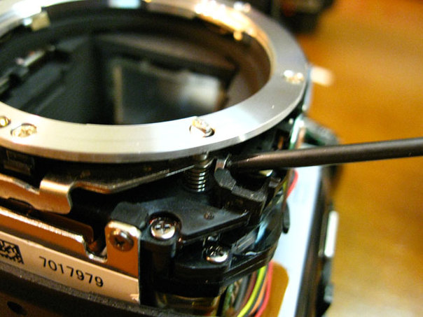

2.閃燈控制卡座(基本上拆開時已自動分解,因為小朔膠座斷,圖面中是用AB膠將其座復原再將所有彈簧鐵件裝回,並在機身中找到許多散落的彈簧和小棒棒)
三更半夜努力維修Pentax K-M中...(我終於修好了)其實電子件沒壞,只是組裝膠合些機構

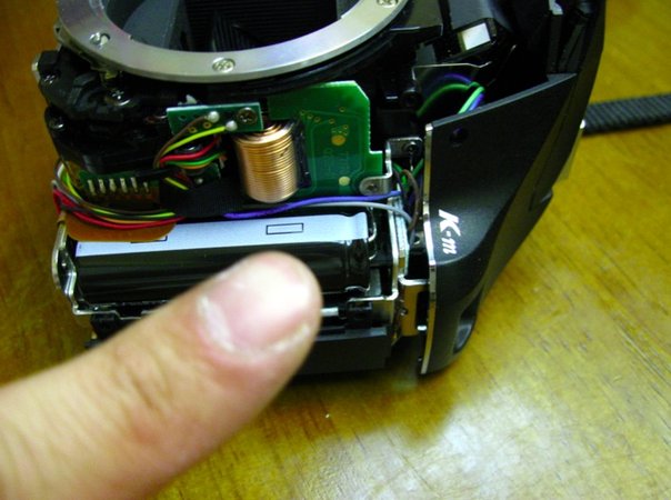

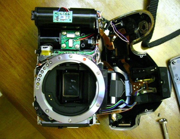

3.不斷被這黑色大管的電容,強烈電擊...電了好多下,很看.的,真看....

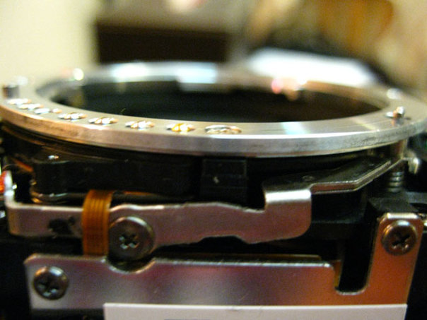

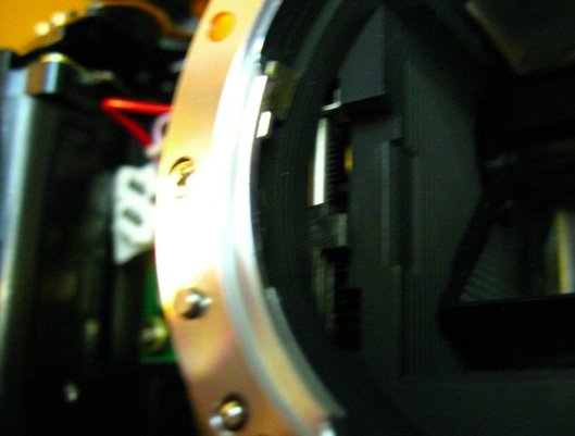

繼續努力....金屬卡口重新與機殼處重新裝配校正,主要是位移但金屬卡口沒有變形....還好
太晚了,我要去睡覺了...明天去跟別人要彩虹線,再來搞LCD部份
還要再重裝卡口總成部份的定位...

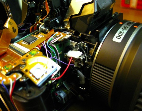

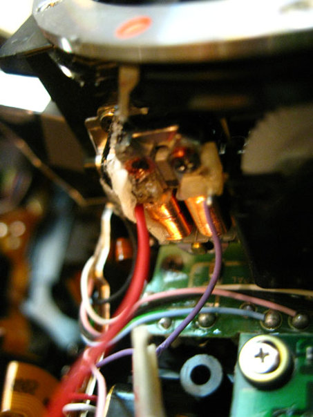

(CCD沒壞,壞的是光圈控制電磁閥體)
又燃起一片希望,因為想到為何無法曝光,要曝很久呢,想到之後,又在拆解大體
發現光圈控制閥,座體斷裂,所以用膠來固定,線也斷了,
但漆包線跟本無法焊上(我技術差),所以將漆包線棒側邊刮除,改用膠黏合…
如此,光圈控制閥…測試OK

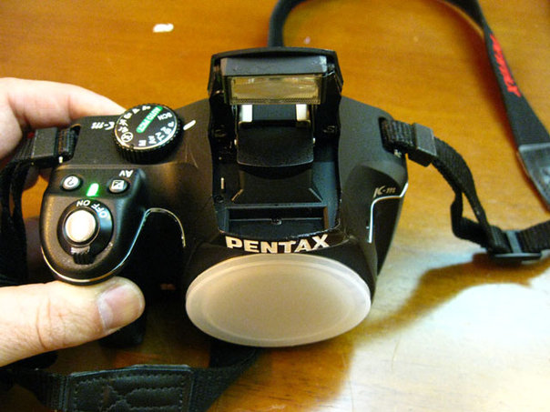

1.內閃無法使用,硬扳開,也無法閃燈..內閃上下蓋裂,扣式開關破裂解體,閃燈軸的內電源搭鐵位移..
以上是將所有朔膠部件膠合,並將相關鐵件板金定位.

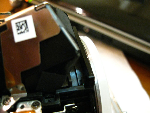

5.PK接環有位移,本來以為接環變形(因為KIT鏡都斷了可見傷的程度,好險,只是總成再解鬆再定位就OK

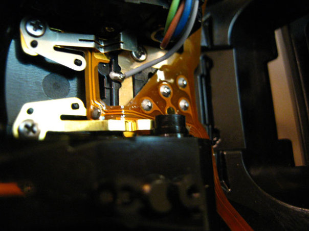

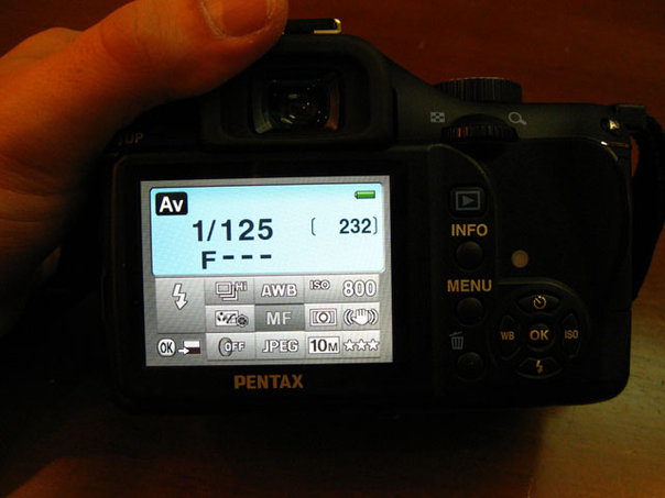

6.光圈無法控制(這我差點失敗放棄),永遠都是最小光圈,是光圈控制閥體破裂
這種跟閃燈扣開關一樣脆,最後用膠合,並將我無法重焊的漆包線刮除,用黏合方式導通,目前光圈完全正常.

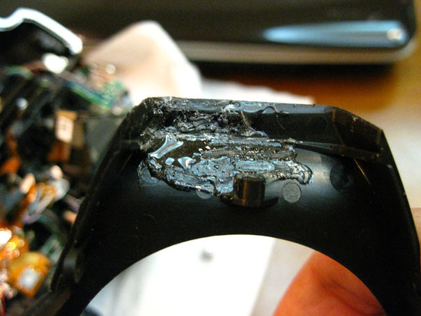

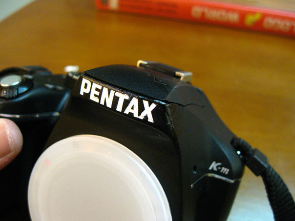

8.艦橋爆頭部份
將散件重新黏合,目前擠壓還OK,外觀我也盡量處理了,看起來比原先好多了
那Pentax的部份,我已經沒力氣了,所以我用立可白補色了…

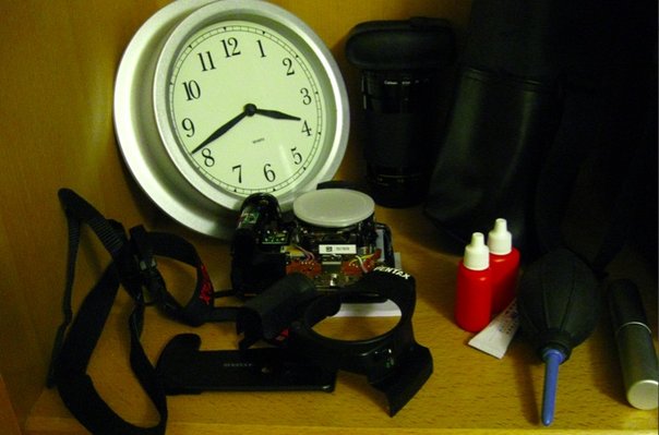

最後是清潔與保養了
CCD我順便清了
我也順便更新K-M的韌體到1.10版,一切操作OK

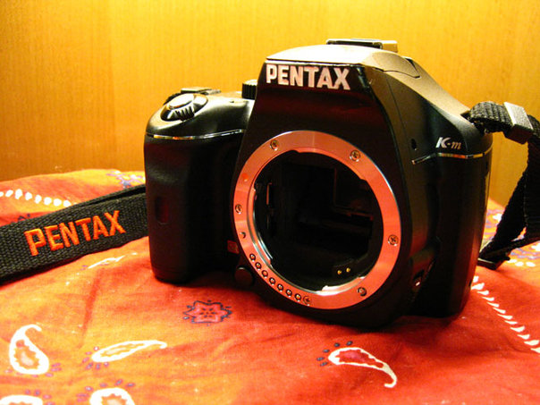

以上是在沒有打算花錢買零件的拆解修復狀況....希望這台K-M還能繼續被主人好好利用拍美照呀
To南南風大,您現在勉強算是雙機流了..
建議妳可以將K-M當作"惡劣狀況環境下"使用
如登玉山或雨天…這台還很讚的,只是不能再承受第二次摔擊了…
但是我真的不知道這台還能用多久,反正如果再有問題,我再弄弄了吧...
