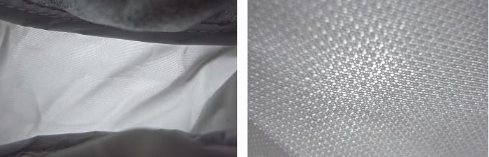

照相器材中閃光燈是很重要的配件但是閃燈直打光質太硬...
所以需要柔光罩讓光軟一點,不然就是使用跳燈的方式
目前網路是大家購買與普遍使用的柔光罩有3種
1.肥皂盒(柔光盒)、 2.碗公、 3.布製的柔光罩
網路上買到的肥皂盒,缺點就是會刮傷閃光燈不然就是尺寸不合
容易掉另一種就是價格較昂貴
碗公型的柔光罩柔光效果很不錯,但是就是體積太大、不方便攜帶
網路上買到的柔光罩,缺點就是布料太厚,會擋掉太多的光,
當閃燈出力不足時(Pentax AF360/540 閃燈出力EV只能+1)或大逆光時使用此柔光罩會變成閃燈補光不足
另外一點就是此柔光罩裡面有一個鋁箔,經過測試有沒有鋁箔的效果其實差異不大所以就想弄一個改良的柔光罩
1.不會刮到閃光燈、2.輕巧方便攜帶、3.可以有柔光效果但又不會影響出力太大
因此外型就以布料的柔光罩最適合
最後的問題就是布料了布料要好而且透光度也不能太差
找了好久,最後終於找到了適合的材料所以自製了寶寶牌柔光罩
下圖右方為寶寶牌自製柔光罩
寶寶牌柔光罩第二版測試
先比較材質,左邊的是網路購買的柔光罩,右邊是自製的柔光罩可以看出,右邊的材質比較透光,所以閃燈出力不會減少太多寶寶牌柔光罩第二版測試

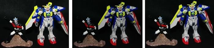

再來就是實拍的測試下圖有三張照片,全部用M模式, 手動對焦,使用相同的光圈與快門,架腳架,使用快門線最左邊的是閃燈直打,完全不加任何柔光罩,可以看到光的質感很硬,白色部分也有一點過曝中間這張是閃燈套上網路上購買的柔光罩,很明顯的,光有減弱了,有柔光效果,但是似乎減光減太多了點最右邊那張圖就是使用自製的柔光罩,果然符合預期,一樣有柔光效果但閃燈的光不會減太多寶寶牌柔光罩第二版測試
